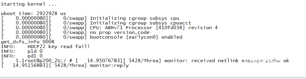

本帖最后由 自行车啊对 于 2018-8-6 16:38 编辑 求大神能帮看一下,跑码之后就显示这个 read fAIl的内容,secureCRT设置都改好了,因此输入英文字符按回车执行不了命令。跪求大神,谢谢你,求你了。。。。。。 ...

问题已解决,确实是回车键导致的,在盒子通电后开始跑马了不能傻等,应该迅速拼命按回车键,等到他停下来不动,你输入upload就可以了
