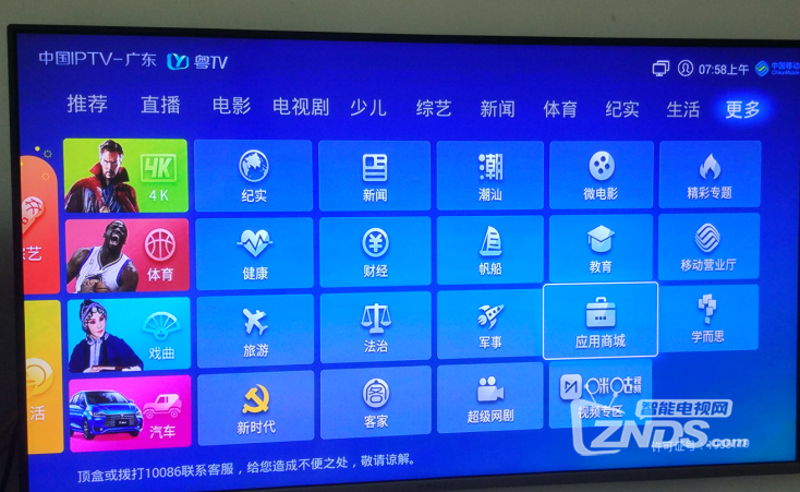

本帖最后由 wxjlxy 于 2018-8-3 11:33 编辑 我的是南传(广东)的M301H,可以用双头线连接到电脑,也可以正常安装软件,但是安装的软件在盒子里面也可以看到,就是点击安装好的软件不能运行,开机当贝桌面也不运 ...
