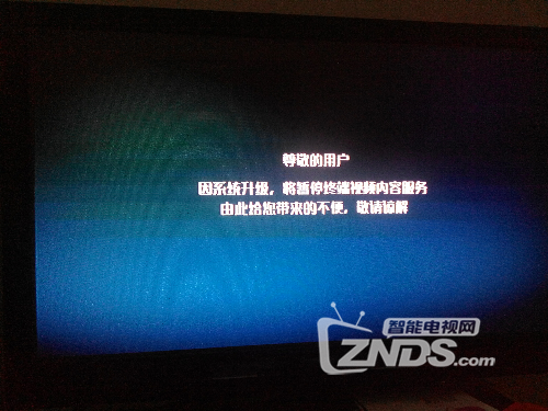

大家帮我。
查看数: 32100 | 评论数: 14 | 收藏 0
发布时间: 2014-11-26 11:30
我的快播小方盒子,昨天icntv提示升级,升级之后只有图片上的界面,什么应用,设置,投屏等其它界面都无法出来。除非恢复出厂设置后,不选择升级。只有这个界面,不可能通过盒子设置菜单恢复。怎么办?之前虽然没有i ...

没用,现在是只有这个界面,没有设置界面,无法恢复
直接刷机到4.2大内存版, 然后安装另一个桌面. 重新启动后, 选择进入你新装的桌面, (不要进入exprTV,), 安装百度一键root, 删掉expoTV桌面. 这样一切问题解决.

链接: http://pan.baidu.com/s/1dDxSDHJ 密码: dkqu刷这个固件
这个固件是什么固件?是大内存版本吗?是官方最新的4.2版吗?
游客 | 未知 发表于 2014-11-26 15:13
我的也出现同样情况,还不知怎么处理?
