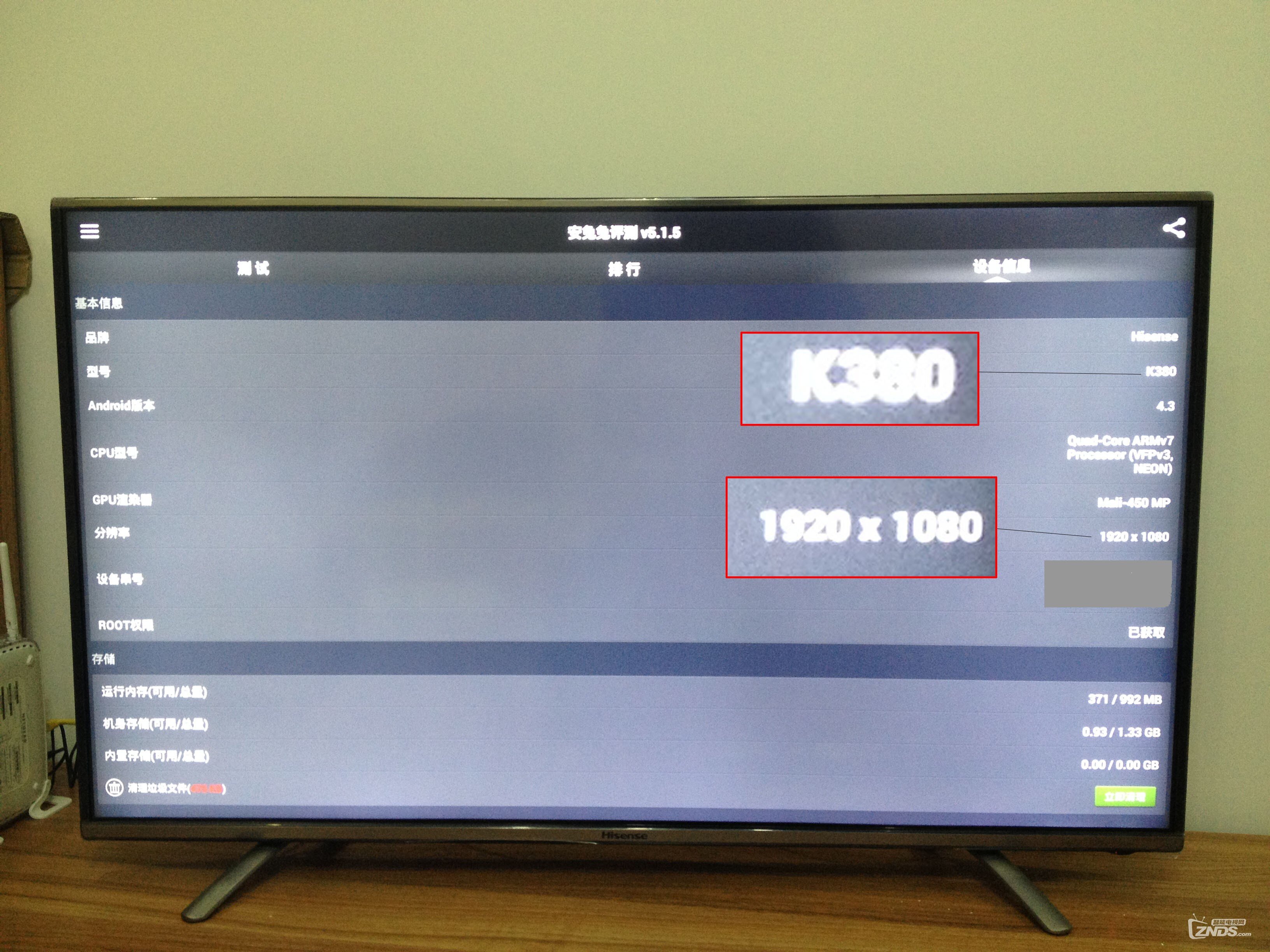

本帖最后由 LGxiong 于 2014-12-13 13:48 编辑 【假4K?】求大神解答:入手海信LED42EC650NU安兔兔测试为1920*1080分辨率? 【问题已找到答案】请移步到:【真假4K屏】教你最简单的物理分辨2K还是4K屏实用方法 ...

我买的k380u用安兔兔测试也是1920,但是这个软件测试的只是UI的分辨率,不是屏幕物理分辨率

用尺子拍照数像素点证实为4K屏!

我用了N个软件测试都是达不到宣传的配置。宣传参数:屏幕分辨率是2160P,RAM是1.4G,ROM是4G!测试结果:屏幕分辨率是1080P,RAM是1G,ROM是1.4G!

用4K视频测试下看看呢
4K片源部分可以播放,问题来了,我电脑也可以播放4K视频呀,但我的电脑屏不是4K的,这只是对主机硬件有要求!
如何证实电视的屏幕分辨率?这个才是重点!请指教。
