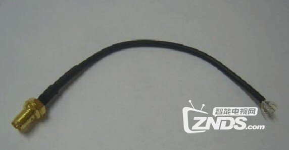

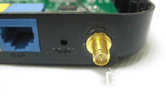

1、UHF连接线,因为一般路由器天线都是固定上面去的,市面的天线都是螺丝口拧进去的,所以必须用这个,路由器需打孔或者使用原来天线的孔
【神级教程】给你的路由器加个天线,提高盒子网速!
天线接口如图,正好拧进那个连接线

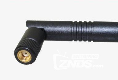

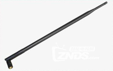

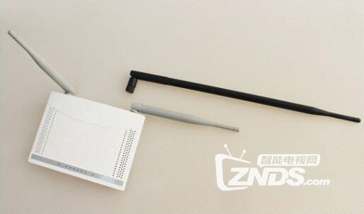

2、天线,一般路由器天线是2dbi-5dbi增益的,所以你购买的时候低于5就算了,弄上去也没少效果,但也不需要太高,太高的话近距离信号弱。

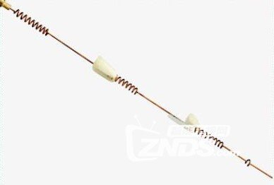

天线内部结构

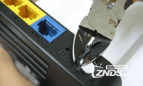

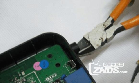

然后就是改装你的路由器了首先取下原来的天线 【神级教程】给你的路由器加个天线,提高盒子网速!
把孔弄平

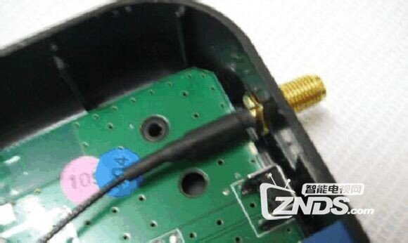

把连接线固定好
弄成之后的图

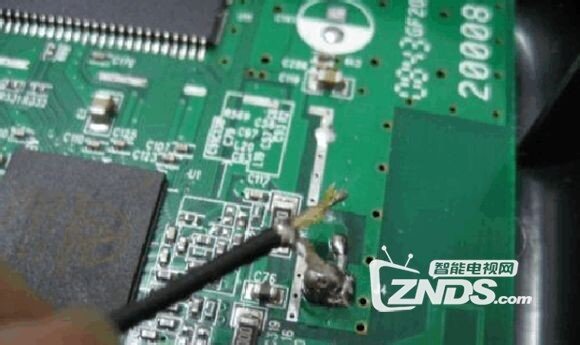

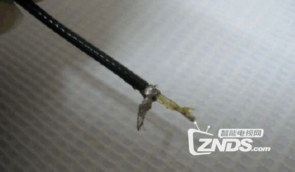

焊接,需要用电烙铁

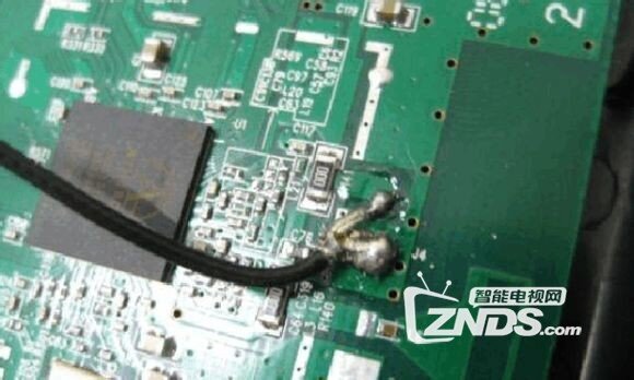

焊接到这一步的时候要注意,焊点一定要圆滑,一定不能有带起来的毛刺,会造成信号干扰,可以多弄点助焊剂,然后电烙铁多停留一会,防止毛刺,一般稍微熟练一点的人都可以焊的很圆滑的
最后就是把上盖弄好拧螺丝,就不废话了,然后就可以把你买的天线加上去了。(双天线的路由器还可以一根加增益,一根弄成室外的,弄屋顶上可以当基站用)

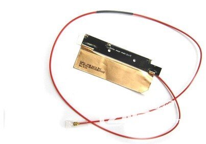

影棒都是内置的天线
这种天线基本都是用胶贴在外壳内部上的,基本上能够满足正常的需求,但是如果穿墙较多又不想破坏路由器可以把这个天线拿下来,换上购买的天线,方法如楼上改路由器的方法。
因为影棒较小可以不用打孔,钻一个小孔把线接出来就行,天线直接找个别的固定就可以
