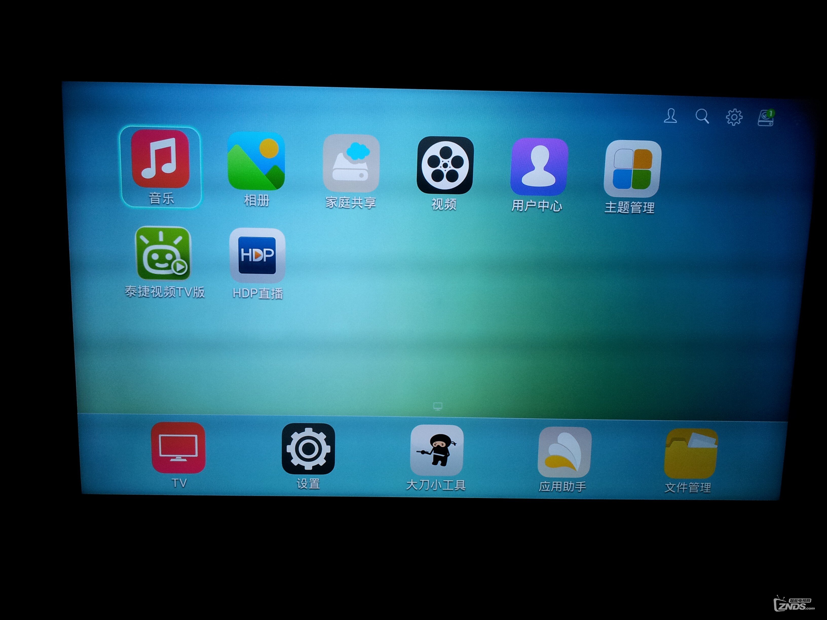

刷机前我的电视系统已经root 不知道出现上面问和root是否有关系 大刀个如果看到我的帖子希望解答下我的问题 谢谢、?
首先谢谢大刀工作室你你们辛苦了 刷机过程很顺利 我的是kktv49k70a刷了大刀系统 差不多2十分钟刷机完成 ...

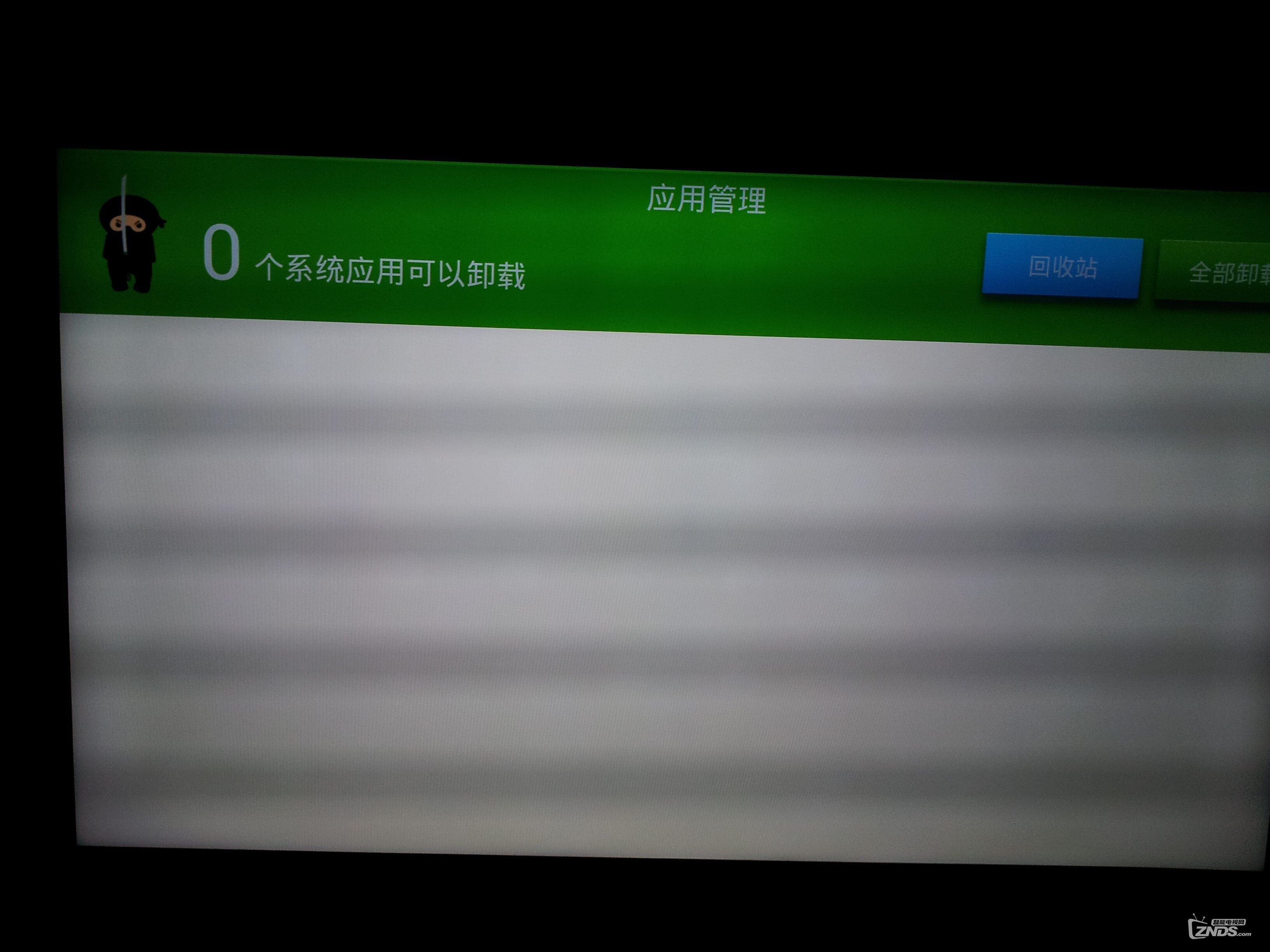

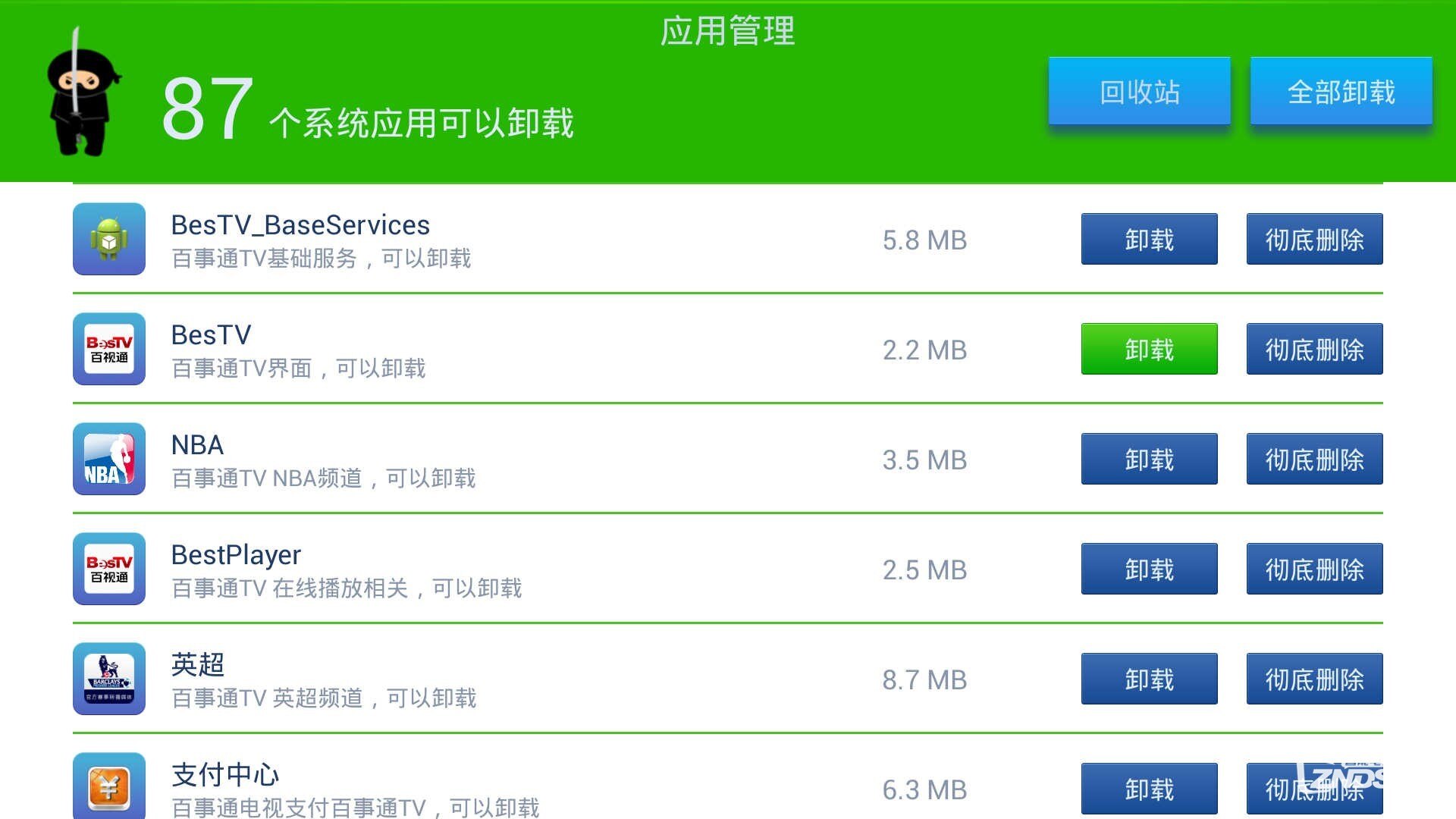

刷完没有看到可以恢复官方系统的软件 只有一个切换主题软件我删除了

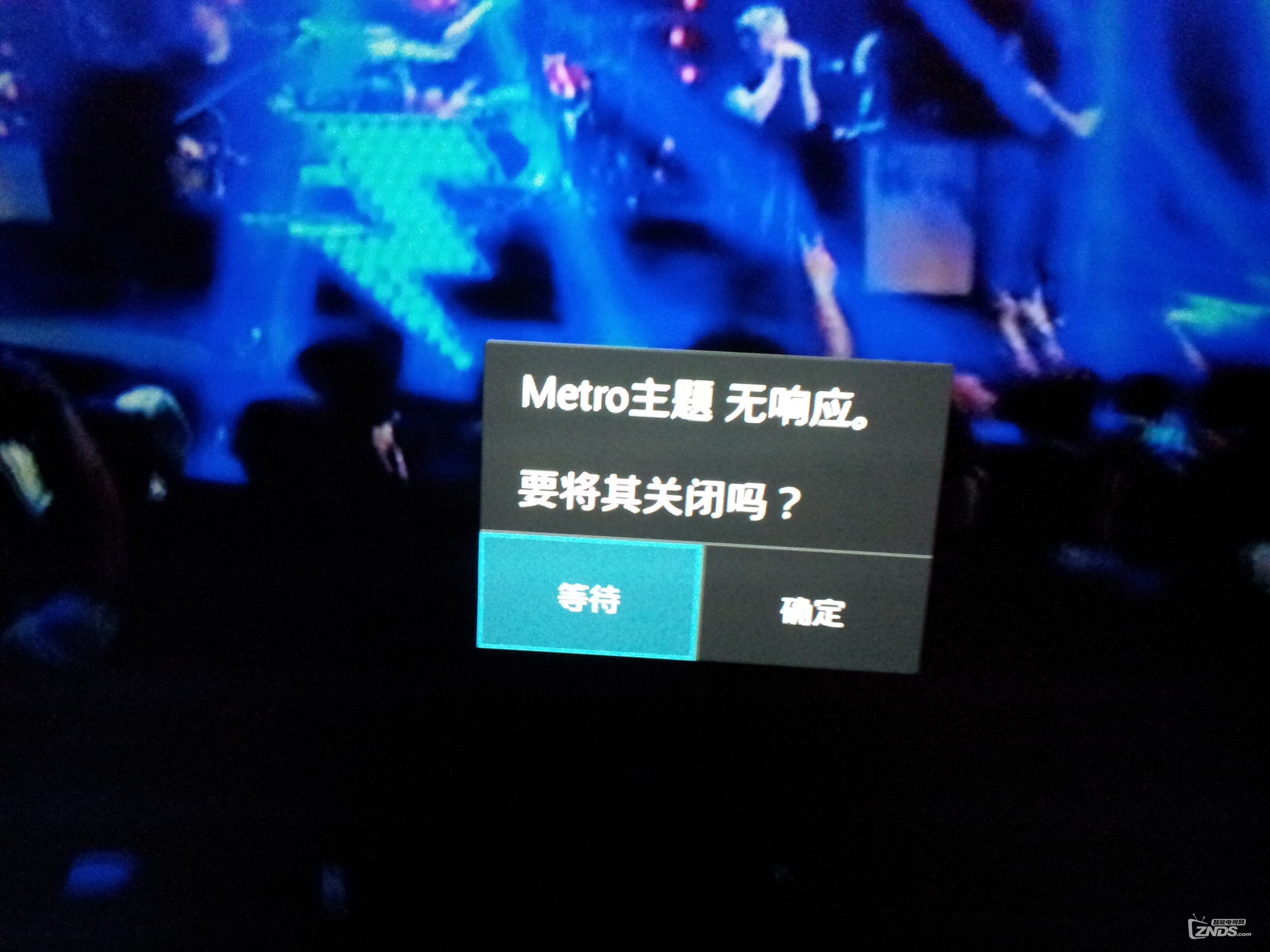

我的电视连接了网络机顶盒和卫星机顶盒 播放网络机顶盒或者卫星机顶盒时时 按首页键或者切换信号源时出现主 ...

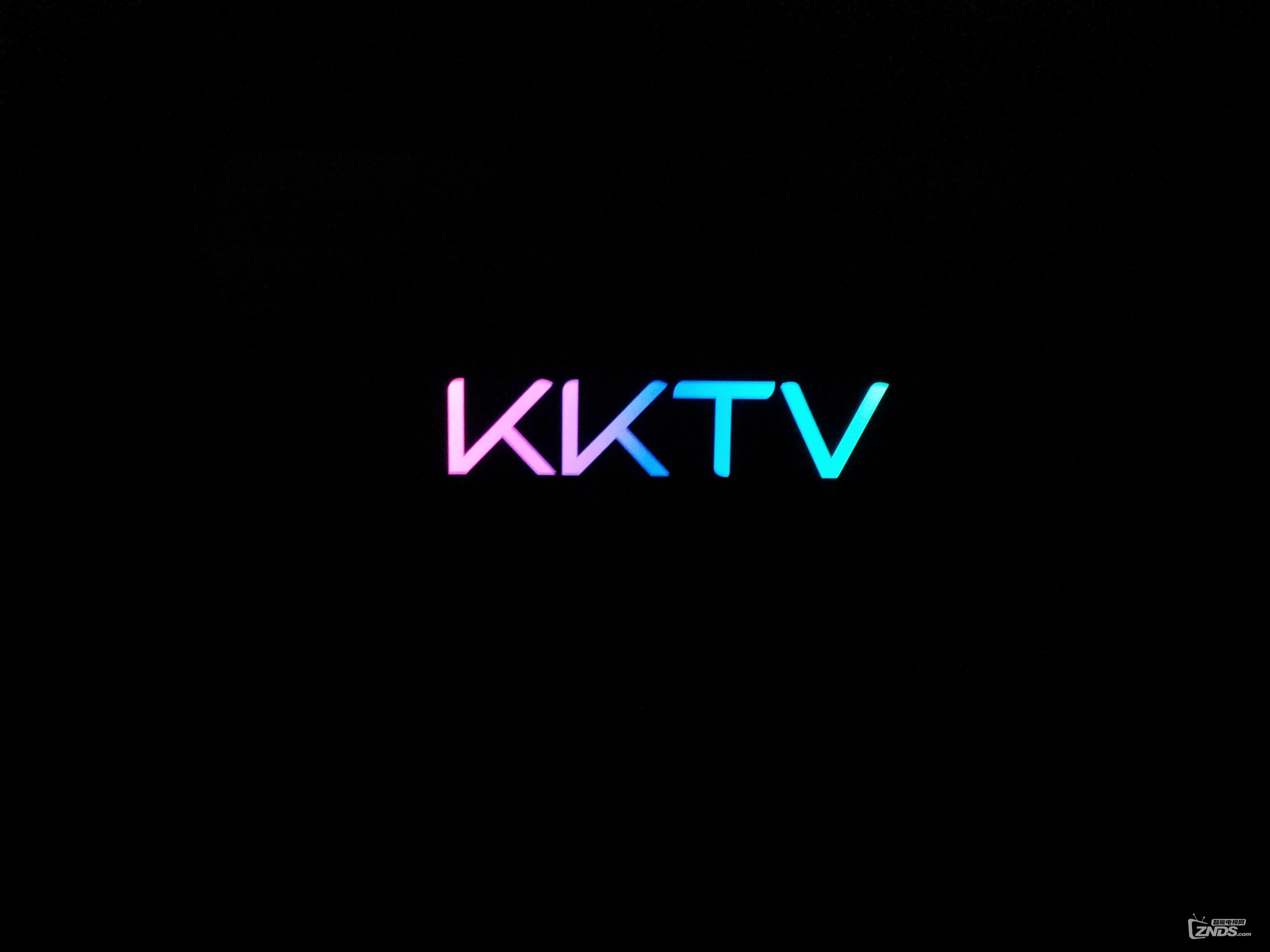

接着就是这个页面 再也不动了只有却断电源 重新开机 最后没有办法就进入rec模式双清系统 大刀内置的几个软 ...

原来独孤求伴兄弟,之前已经把电视ROOT过了。  不要在root的基础上去刷大刀包。大刀包是基于官方最新包去做精简的。所以建议你先刷回官方包,然后再刷大刀包。这样会好很多的
