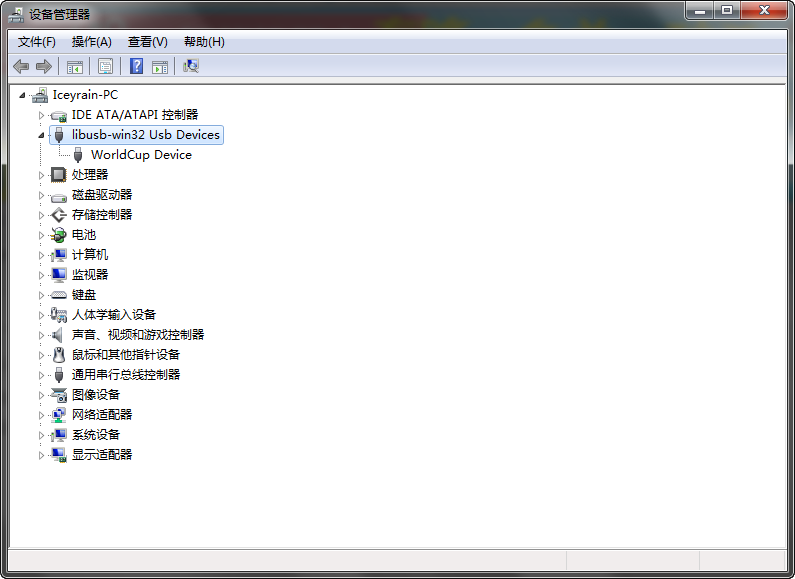

各位大神,刚拿到手斐讯盒子T1,完全按照教程的操作流程准备刷机 现在电脑I已经识别了盒子驱动程序,但是burning tool程序一直不识别,无论是先点击开始 还是先插入盒子都无法识别。 盒子中间已经多次重启,包括先插 ...

我刚实测了,最新版本屏蔽了开机自动进入线刷,所以电脑无法识别盒子就已经开机进入系统了,所以要先按要求,拆机开机短接触点进入线刷模式,刷5月30日最新那个TI官改的固件,刷了这个固件之后,以后就不用拆机短接触点了,直接开机自动进入线刷,喜欢刷哪个固件就刷哪个
