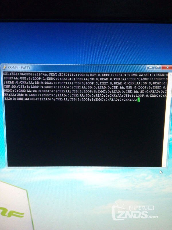

四川电信860AV2.1T,黑砖。
查看数: 91479 | 评论数: 18 | 收藏 5
发布时间: 2018-5-29 12:21
本帖最后由 eswgdeh 于 2018-5-29 12:51 编辑 机子刷错了固件,usb认不出,ttl跑码也不行.

搞定没、我也是刷错了2.1不带T的固件,现在刷机卡百分之1就错误,就算能继续刷机都不知道该刷哪个包。。。

shuahezi| 来自四川 发表于 2020-3-3 17:10
这个状态应该是不用短接电脑都能识别的,而且只亮绿灯,遥控没反应,HDMI没反应,线刷只是显示连接正常,估计有合适的包还是能刷的,不要问我为啥这么清楚。因为我也是手贱刷了个2.1T非高安的包,看到写入成功那个高兴哦,结果重启后就是上面那个状态了。所以留个脚印,看有没有高手能搞定。四川电信的盒子我有两个都是高安的。同样的配置有个移动的盒子卡刷很简单就成功了。

ys10000| 来自四川 发表于 2019-5-8 16:44
就是不知道你这个usb还能不能识别
ys10000| 来自四川 发表于 2019-5-8 16:43
我试过用USB_Burning_Tool能连接上,然后查了一下S905L-B的机器还有一款创维的E900v21D,这机器的固件有下载的,但我没敢刷,你的机器可以死马当活马医,当个小白鼠试试
