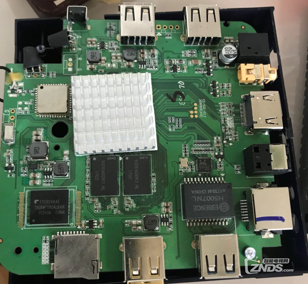

外贸盒子H96pro,s912芯片,被我卡刷刷成砖以后,用了卡刷原固件的方式一直卡在小机器人的画面,后来买了根品牌的usb线线刷,但每次到7%就提示 [0x30201004]UBOOT/初始化存储/下发命令/命令结果返回错误,我用针扎复 ...

h96pro固件不通用的,分蓝色pcb和绿色pcb,蓝色板子是ddr3闪存,绿色板子是ddr4 闪存用

您好,能不能告知天线附近的那个wifi模块的型号?

固件不对,重新刷机

刷错包,会变砖的

我修好了

刷ATV atvxperience ROM 下载s912版的小线刷

应该是固件版本不对,有DDR3和DDR4区别,也有说蓝板和绿板区别,换固件线刷
