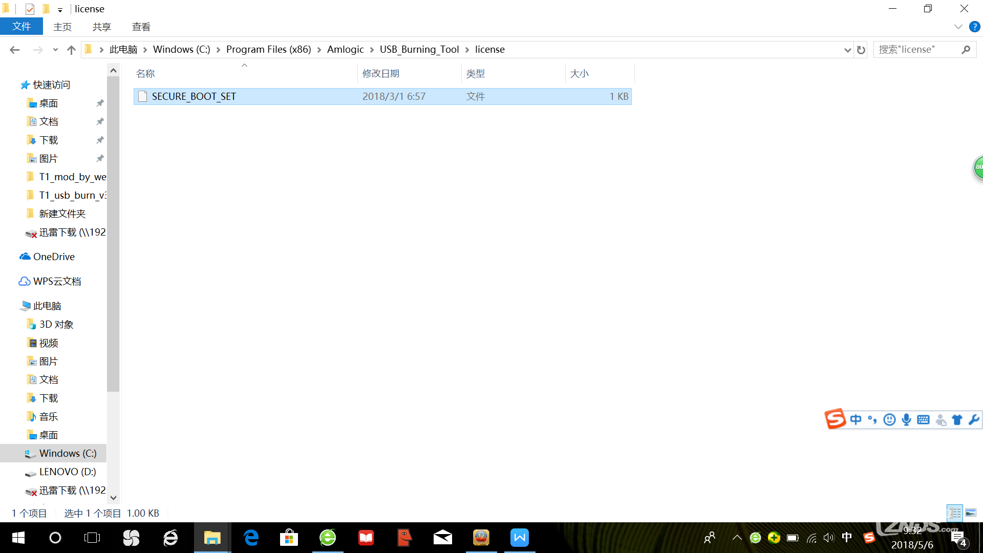

求助!我下的是W大的v3.4,win10系统。烧录不了?
查看数: 52596 | 评论数: 25 | 收藏 0
发布时间: 2018-5-6 09:40
求助!我下的是W大的v3.4,win10系统。烧录不了?请帮忙看看我的步骤对不对! 1.将SECURE_BOOT_SET复制到license文件夹 请问是不是win10的问题呢?要怎么解决? ...
