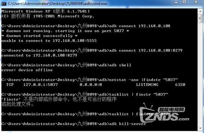

完全按照教程操作,扫描端口为8279 c:\adb>adb connect 192.168.0.108:8279 connected to 192.168.0.108:8279 c:\adb>adb shell error: device offline 然后在一直连接不了机顶盒 请问有遇到过类似问题的基友吗? ...

我跟你一模一样,你现在解决了么,我也是江苏8098盒子,端口8279

试试用刷机精灵自带的adb,我昨晚自己下载的adb某些命令会失败!换刷机精灵的就好了

解决办法:
1、adb kill-server
试过了没有反应,提示程序未加载,和上面一样的error: device offline说一下我的连接方式,由于是电信机顶盒不能通过无线连接,默认状态是光猫用直接连接到机顶盒,拨号上的有专门的账号,只能通过机顶盒里面的电信DHCP连接上网,账号能看的到,密码不知道,有一次恢复了默认设置这么也上不了,打了客服电话安装工来重新设置的,
现在的连接是关闭了电信DHCP,开启了无线连接,能ping到IP地址和端口号,然后配合教程就出现了帖子上的问题,
用二端USB接口连接安装手机客服端的方式也试过,连接后默认是充电方式,到选择数据连接的时候,不能像手机一样有屏幕可以看到有选择的选项,又卡住了,不知道在不刷机的情况下能不能破解了
山阴路的夏天| 来自浙江 发表于 2018-5-2 11:24
解决办法:
1、adb kill-server
2、adb start-server
3、adb remount
执行这3个命令
然后重新键入adb shell应该就可以了
