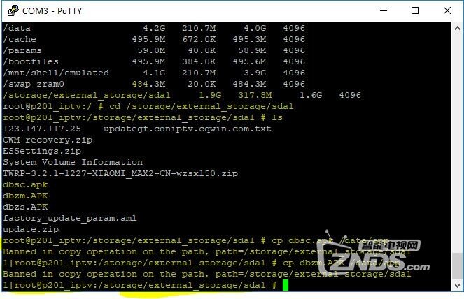

hellohxp| 来自贵州 发表于 2019-8-11 10:11
lyg2033 发表于 2018-4-27 16:45
求助:
重庆 联通 杰赛S65 拆机TTL破解 不成功 最后显示:apks is not va******
复制apk文件到/data/app/目录再安装试试,如果复制也不成功用wget -O 命令直接从网上下载apk到/data/app目录再尝试安装
