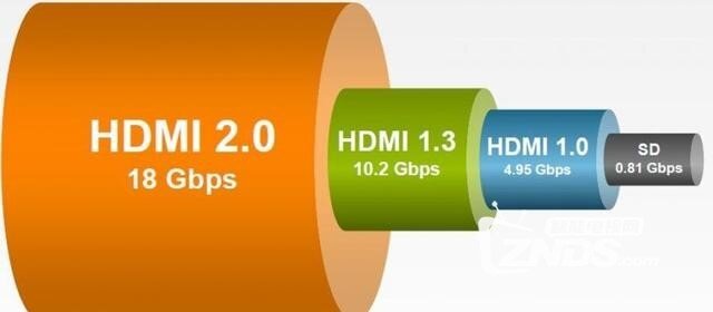

HDMI极限速率是如何定义的?
HDMI有4P信号线,其中有3P分别用来传输红、绿、蓝三种色彩分量的信号,1P用来传输clock信号。
HDMI升级到2.0版本后就有了相关的定义,可以支持到24位、36位、最高48位的色深。 这是就规定了HDMI CAT2的最高传输速率为10.2G。 举个例子:现在市场上应用最多的1080P 60Hz ,就是屏幕显示为横向1920个像素、纵向1080个像素,每秒刷新60次。用公式计算下来其像素频宽(就是你说的时钟频率)大约为148.5MHz。 可以理解为HDMI的每对信号线每秒传输148.5兆个像素。
这里的1个像素是有一个10位的二进位码组成,其中有8位是视频数据,2位是控制信号,HDMI的8位视频二进制码信号发出时先要经过一个8b/10b的编码器,将8位信号加上2位控制信号后发送,所以1个像素是由10位二进制码组成。
上面1080P的传输速率就可以理解为3对*148.5MHz*10位=4.455G/s
这个就是HDMI的传输速率,对应的10.2G也就可以理解了,最高10.2G/S、每对3.4G/S、像素频宽340MHz
上面所说的1080P就是3*8=24位的传输,就是说1080P  60Hz实际传输的是24位的色深。 HDMI协会制定标准是考虑其发展性的,1.3版本规定最高支持到48位的色深,这个48位的色深的传输速率就接近10.2G/s了,为了HDMI产品发展和可扩充性,才把最高传输速率定的这么高。

视频信号输出带宽是怎么计算的?
HDMI/2.0输出 按照3840 x2160 分辨率,每个像素10bit , 单通道就是 10X3=30bit. 按照输出帧率60fps那就是3840 x2160 x30 x60= 14929920000单位应该是bit 。
根据以上方法换算如下:那么4k带宽计换算完毕等于14.9 Gbps
当然,这个计算结果是非常理论化的,还有別的因素要考虑。HDMI使用的TMDS(最小化传输差分信号)机制。实际效率理论也就是14.9Gbps。这个带宽要求已经超过了HDMI/1.4的10.2Gbps要求,只有 HDM12.0才能达到18Gps,因而才可以轻易支持4K 60Hz输出。
