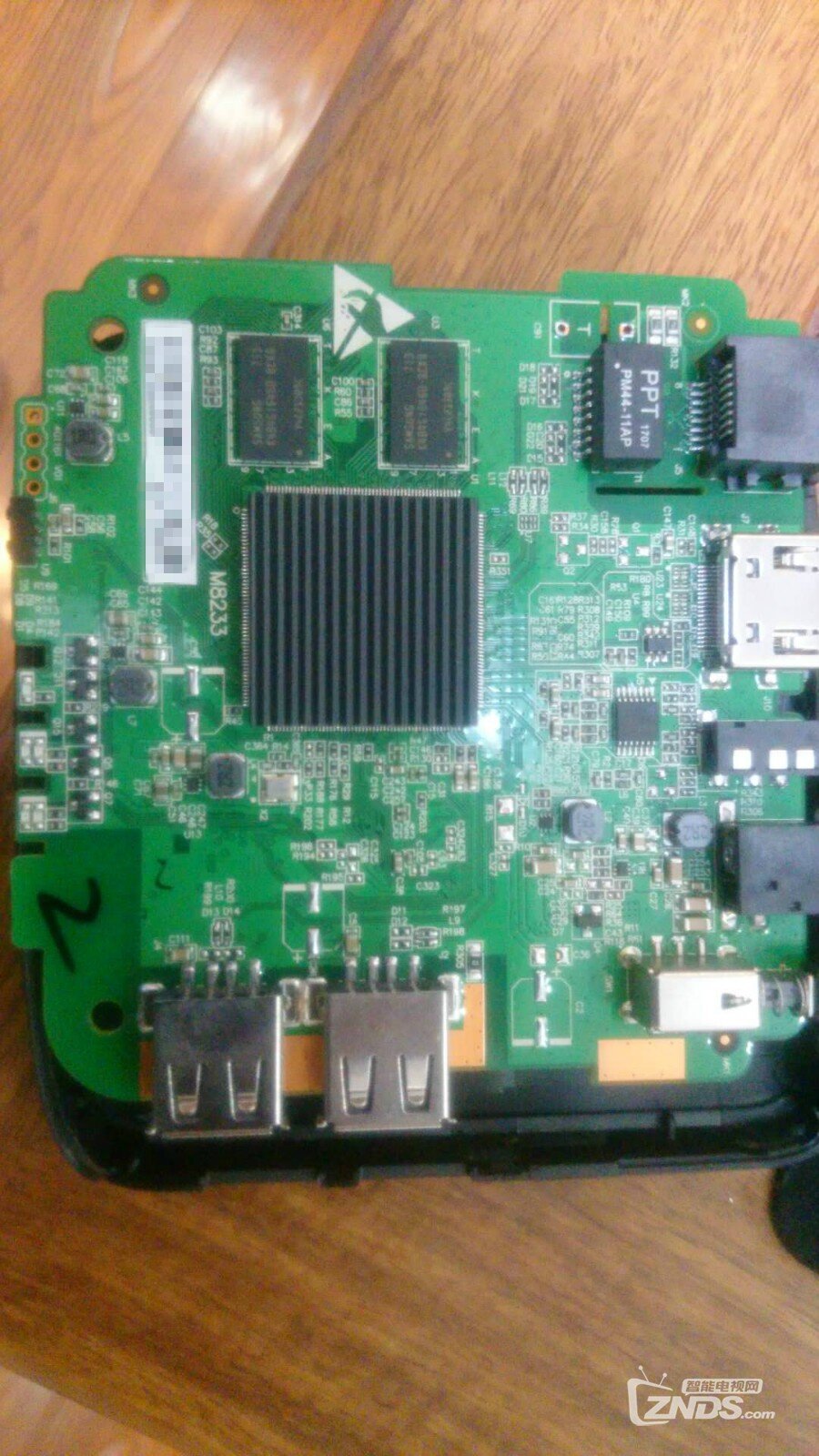

为什么我的CM101s 刷EMMC闪存固件反而刷不进
查看数: 36936 | 评论数: 2 | 收藏 0
发布时间: 2018-4-19 16:32
本帖最后由 wx_e4Lhv45K 于 2018-4-23 22:47 编辑 看了下PCB是Kingston EMMC,尝试了乐天,潜龙对应的EMMC闪存最新强刷固件都是进小机器人但刷到一半机器人倒下,试了下乐天固件 常用WIFI版 20170828版,刷成功但 ...
前面刷的固件BL版本给替换了。不是原厂的BL版本没法对应驱动后面的BOOT.IMG核心。所以刷机一般千万别随便刷BL。有的非原厂BL还给加了锁的。刷完就没发在刷任何ROM了。而且也没法线刷还原成原版BL。只能刷制作者提供的BL对应的刷机包。这样的好处就是可以防止制作的刷机包刷了后改刷其他制作者的刷机包。以后就只能刷我自己做的刷机包。然后刷机
包里面多放点推广软件。月收入上万不是问题。现在推广一个软件就是一块多的收入。一个盒子推广4-5个软件。
一个用户刷完只要用你放的推广软件看电视和直播视频中间插播的广告就能月收入10元钱。
所以刷机前一定要把包里面的BL替换成自己原版的BL或者没加锁的BL。要不BL给锁定后机顶盒就差不多半废了。
