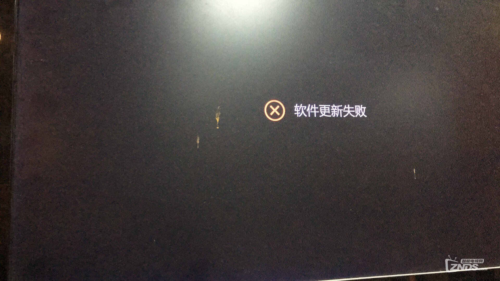

华为悦盒 EC6108V9 V9C 刷机的时候提示软件更新失败
查看数: 632070 | 评论数: 51 | 收藏 4
发布时间: 2018-4-17 14:25
本帖最后由 自行车啊对 于 2018-4-17 14:28 编辑 华为悦盒EC6108V9 V9C 进REC刷机的时候到35% 提示软件更新失败 望大神指导一下 谢谢
cgh123321| 来自广东 发表于 2020-7-26 18:23
首先不能盒子联网升级,升级后没有wi-fi选项了,只有有线连接和蓝牙选项,进入REC执行第三项:应用来自备份的更新(降级)重启盒子再次进入REC(不好进就按红色关机键几次,然后正常按左右键就能进入了多试几次)进入后执行第二项OK了,本人亲测,不喜勿喷
zhangaihh| 来自河南 发表于 2022-10-20 00:28
我之前刷过一个一次成功,现在又搞一个换啥包都是更新失败,就在刚才灵机一动,找到了之前刷成功的那个U盘,然后就成功了,这个U盘是十多年前买的清华紫光2G的盘,失败的都是网上买的音乐U盘。
xfrog| 来自上海 发表于 2018-7-2 13:12
Lz,我跟你一样的毛病,然后试了别人给你回复的链接,v9c一样更新失败,你解决了吗?
billmingg| 来自广东 发表于 2024-3-27 23:10
U盘更新失败,请尝试STB刷机工具刷机!一定能成功!
今晚我试了,刷成功了

juminth| 来自上海 发表于 2023-1-17 19:06
我的刷机也是碰到这个情况,换了N个固件都是这样子。后来加个Q群,群友提示我是上海电信的高安版本,要找CA版本固件。安装群有的高安固件,强刷一次成功。

JIQIMAOfbi| 来自福建 发表于 2022-12-20 23:52
换个U盘就好了,老古董的U盘8G  金士顿的,
