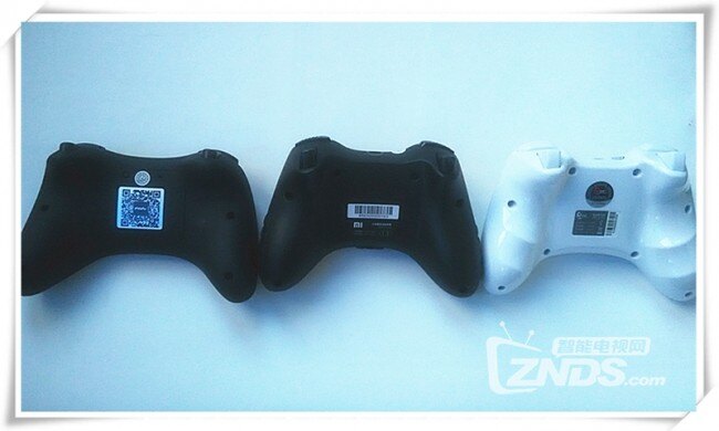

测试手柄:小米蓝牙手柄(1代),海米游戏手柄,北通游戏手柄/ c' ^0 I  F6 y( w. L4 w9 E
手柄的区别

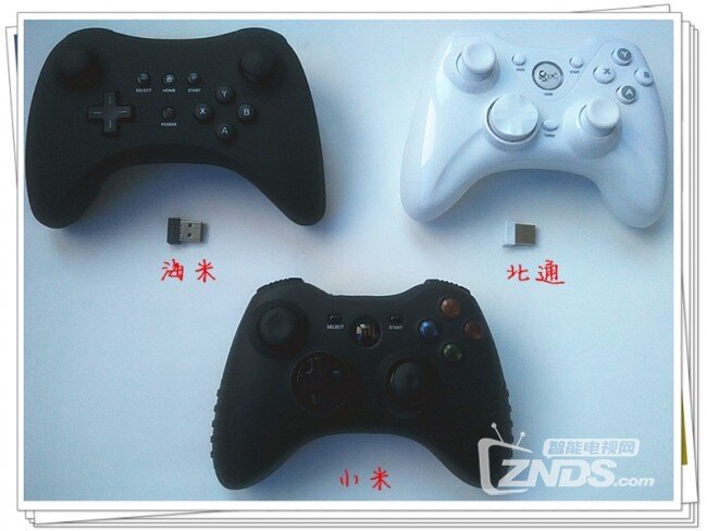

其实市面上的游戏手柄出现较多的无非是两种控制方式的游戏手柄。一种就是蓝牙控制,另一种则是WIFI控制(而WIFI控制的频率大多是在2.4G)。
我们从上图中很明显的看到海米游戏手柄和北通游戏手柄的下方多了个USB形状的插头(它的学名叫做无线接收器)。这样大家就应该知道了海米游戏手柄和北通游戏手柄是WIFI控制式的游戏手柄而小米手柄则是通过蓝牙控制式的游戏手柄。

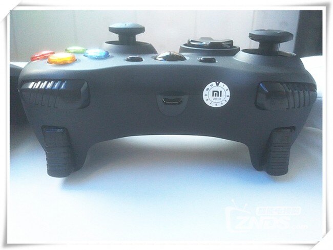

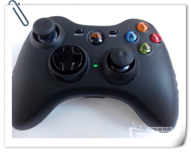

小米蓝牙手柄

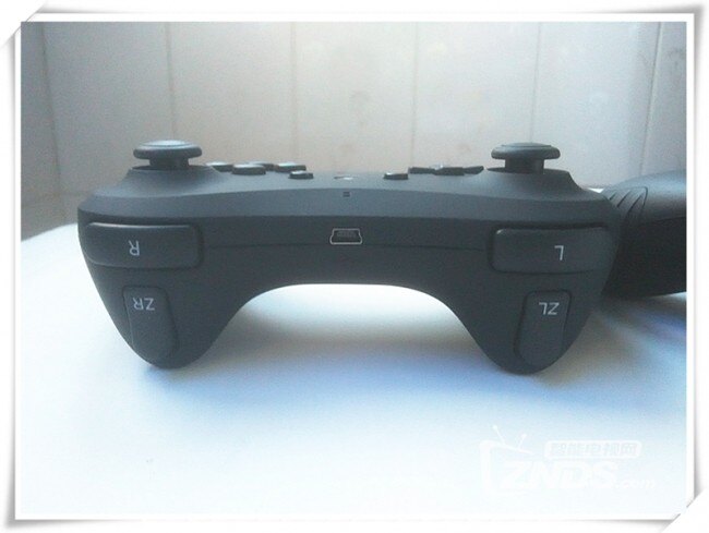

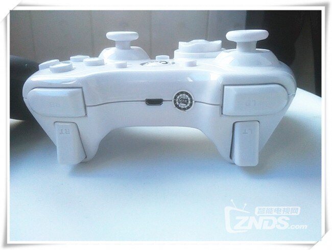

海米游戏手柄

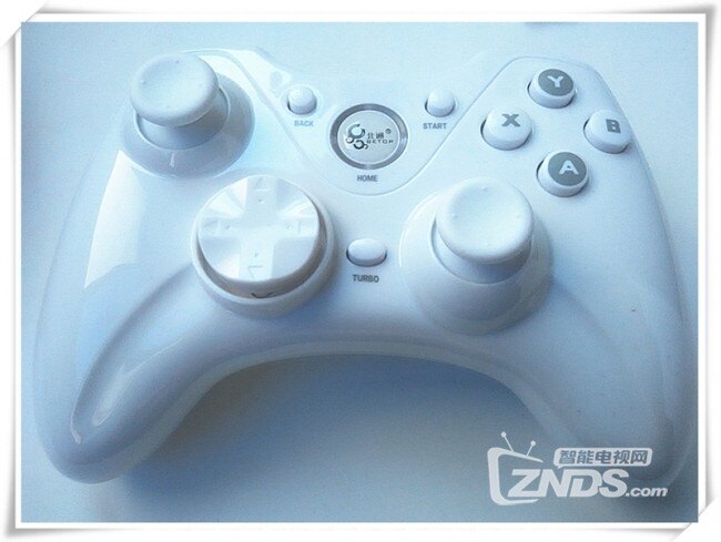

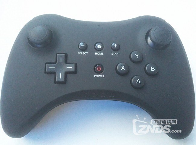

北通游戏手柄
从这三款游戏手柄的做工我们不难看出小米蓝牙手柄和海米游戏手柄均采用磨砂工艺,而北通游戏手柄则是采用了采用钢琴烤漆工艺,表面高光UV处理。不过3台游戏手柄的手感却是异常的好。
重量分别是北通游戏手柄>小米蓝牙手柄>海米游戏手柄。
每个面的细节中我们也不难看出这3款手柄的外形都差不多,并且手柄的按钮的功能也大致相同。除了海米游戏手柄的按钮布局有些不同外其它都差不多。

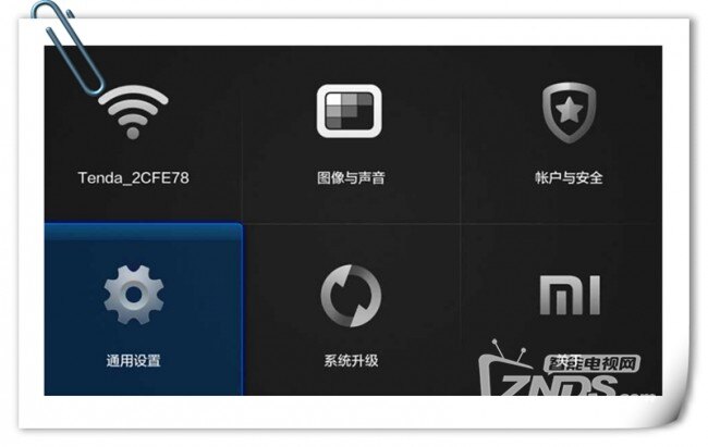

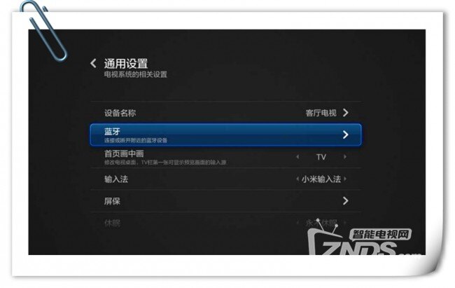

接着打开电视设置里面的蓝牙开关,并搜索蓝牙设备,直到成功显示“小米蓝牙游戏手柄”,点击连接。就OK了。

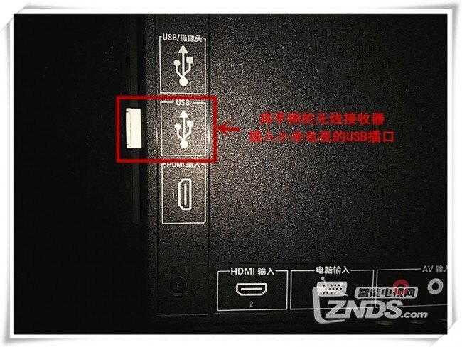

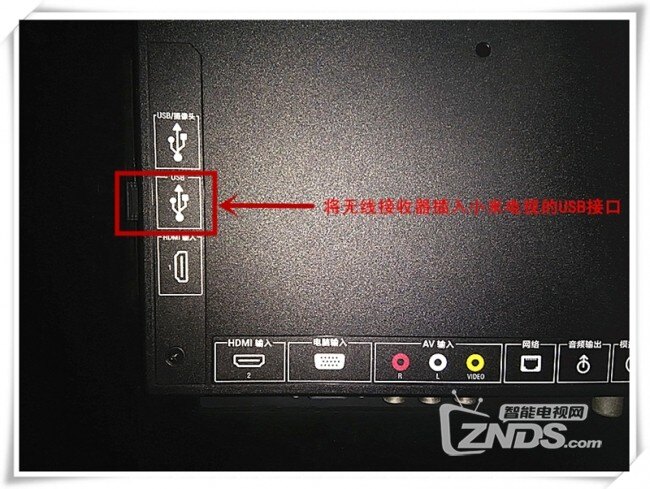

我们先将手柄的无线接收器插入小米电视的USB插口。

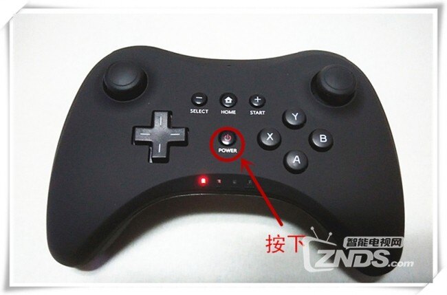

接着,按下海米游戏手柄的“power"键,后手柄自动连接非常方便。
当手柄下方的四个指示灯的最左边的的一个指示灯为常亮时则说明手柄连接成功了。

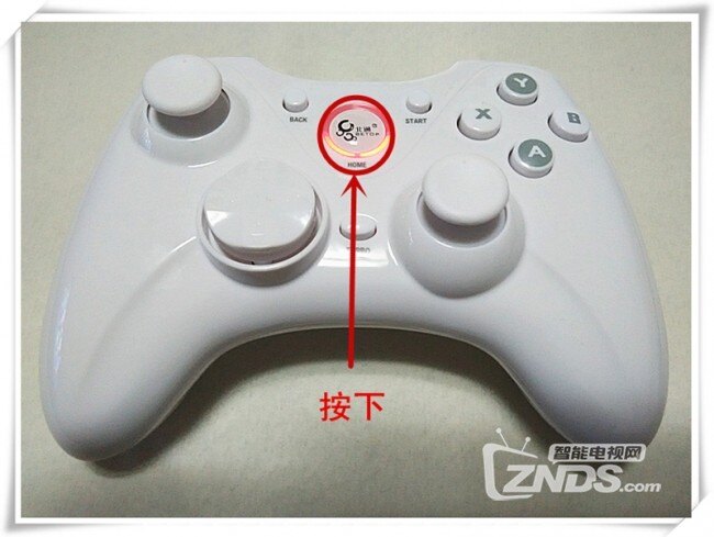

二.北通游戏手柄连接小米电视
同样我们也只需将手柄的无线接收器插入小米电视的USB插口。
接着,按下北通游戏手柄的“HOME”键,后手柄自动连接非常方便。
“HOME”键四周的指示灯从闪烁变为常亮时则说明手柄连接成功了。

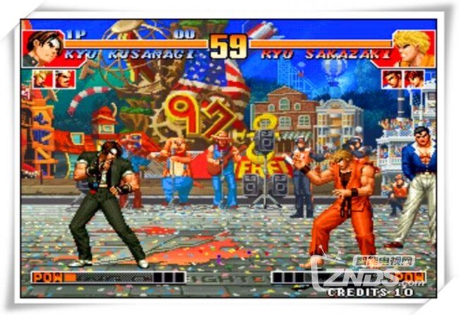

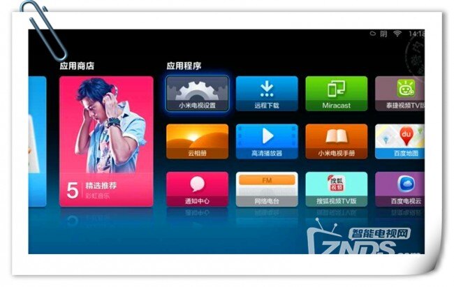

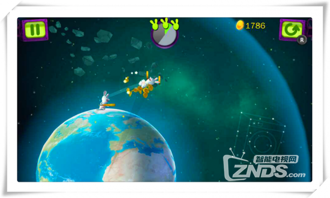

当我们连接好小米电视以后,如何在小米电视玩游戏呢?除了小米电视界面中的游戏中心内我们可以下载喜爱的游戏外,我们还可以通过第三方游戏资源APP内去查找自己喜欢的游戏,如小米电视界面中的游戏中心,葡萄牙游戏厅,KO电玩城以及拇指玩TV版等等。

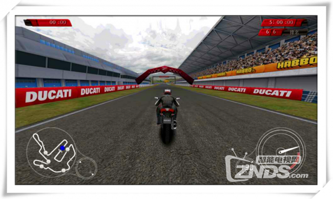

游戏画面
3款手柄的操作方式大致相同,手感也是异常的好,在小米电视上玩游戏也是异常的带劲,唯一的缺陷还是游戏资源的问题,这里小编吐槽过好几回了,希望小米电视工程师注意。再好的硬件也是需要资源去匹配的。
