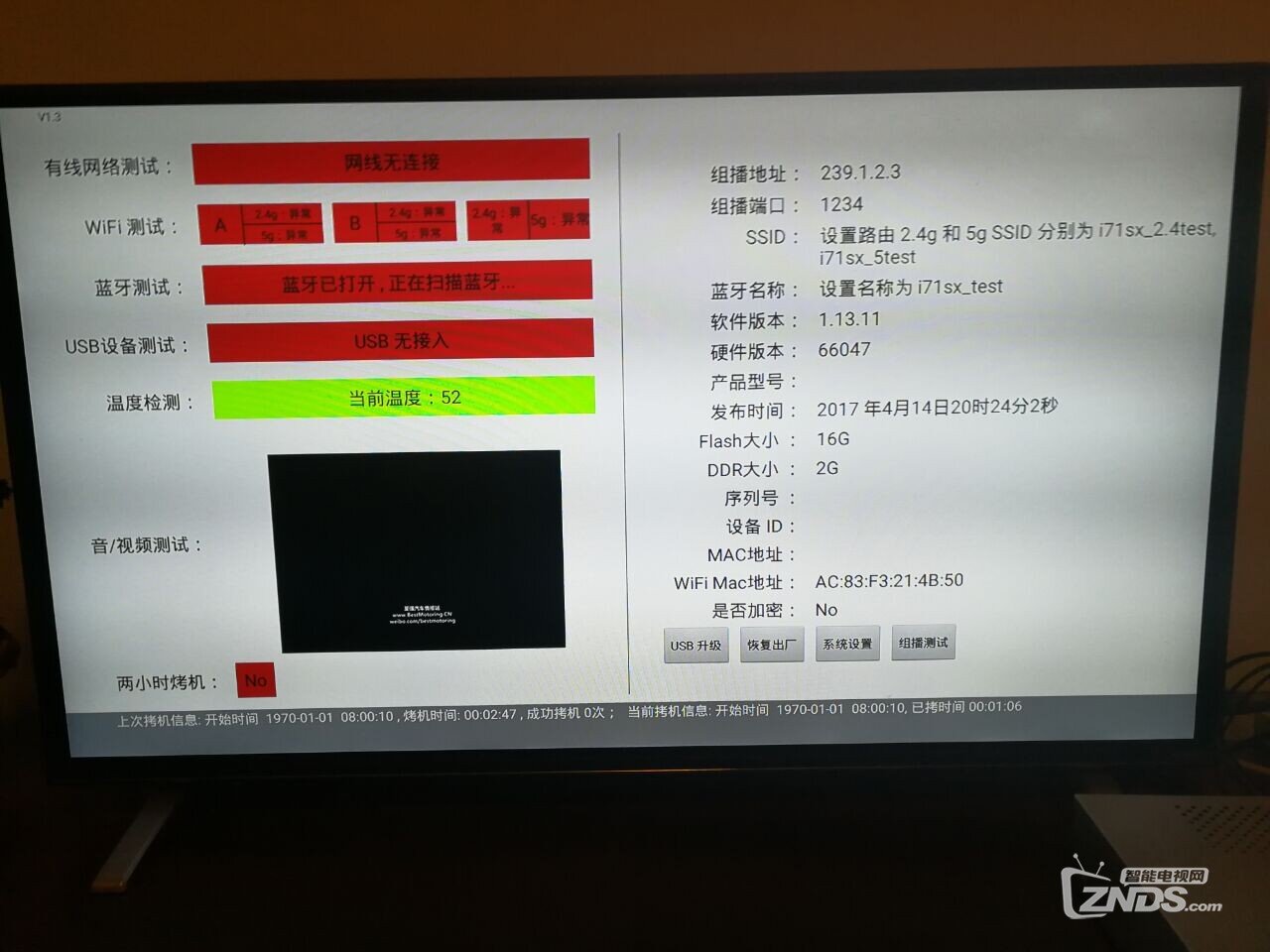

Hello,这个问题这两天我也遇到,现在已经解决了。虽然你帖子是很久之前发的,现在不知道你是否已经解决。我还是决定发一下,方便下还有在用的,而且遇到这问题的人。(操作需要会ttl和linux命令
起因本想给盒子刷个新系统,然后找了跟i71s+同配置的RK3368固件线刷,结果是能开机,可是各种报错遥控网线不能用,而且连用遥控进刷机模式也不行,估计是线刷把uboot也改了吧,最后只能拆外壳(PS:外壳没螺丝,上壳有两层,外面一层是胶水,里面一层是卡扣),短接flash 42、43脚进线刷模式,去百度云搜了个i71S+_V10801_201602231123.zip线刷包,刷完后发现进出厂测试模式,本想估计是线刷包系统问题,然后就卡刷最新版的刷机包,然而升级成功、恢复出厂也是一样问题,后来搜相关固件的搜出你的帖子,看着设备码空着的,才醒悟真可能是丢设备码mac了。没想到藏着个坑。上TTL看加载信息,找到了相关的autotest.apk和service.jar,反编译看源码。找到解决方法。
1.拆机,上ttl链接盒子主板,并且用串口软件putty或xshell等 联接。
2.盒子上电,等待半分钟加载完毕。串口停止输出或者缓慢输出。然后开始操作
3.先cd到skydata文件夹
  1. cd /sys/class/skydata/
复制代码
4.可以ls在此文件夹看到key_name、key_write等文件,只需要修改前面打出来的这两个文件。name代表名字,write需要写入的内容,一定要先修改name文件,然后再修改write文件,我们需要修改的设备信息有3个,名字分别是mac、sn、deviceid。
mac内容字符限制  字符长度一定要12位,并且字符为0~9、A~F,也就是十六进制格式。
sn、deviceid内容字符限制  也是十六进制格式,字符长度不能超过64字符,我是直接两个都打了盒子后面的序列号。
修改mac例子
  1. cat >key_name
复制代码
回车然后输入(如果是修改sn或者deviceid,就把这里mac改成对应的
  1. mac
复制代码
回车然后按ctrl+c接着
  1. cat >key_write
复制代码
回车然后输入自定义mac地址格式如上面
  1. 00016C06A629
复制代码
回车会有类似以下输出,我蓝色标注的地方会显示你刚刚输入的mac地址就代表成功。sn和deviceid也是如此。
  1. [ 1498.292456]  [0:             sh:  175] SKYDBG />g_param_ctl.crc 0xb215c5dc
  2. [ 1498.292516]  [0:             sh:  175] SKYDBG />mac [00016C06A629]
  3. [ 1498.292564]  [0:             sh:  175] SKYDBG />sn []
  4. [ 1498.292613]  [0:             sh:  175] SKYDBG />deviceid []
复制代码
信息输出之后记得按ctrl+c,因为你刚刚cat修改write文件是还没结束的,否则你多输入相关的信息会消失。
然后就继续把sn和deviceid同样方法修改就行。
