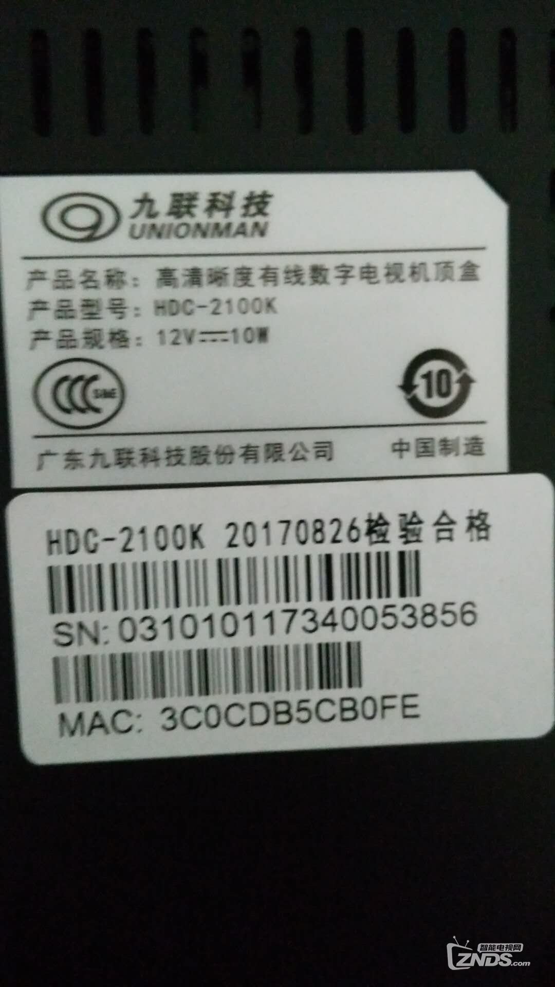

gfy81 发表于 2019-6-12 15:08 跑码都不能装软件 |
湖北广电九联HDC-2100K安装第三方软件教程 1.准备工作 1. 下载所需软件到电脑(链接:https://pan.baidu.com/s/1NkwvWPh3_4Vcl1y63EEOYA 提取码: rivf); 2. 复制悟空遥控广电版安装包(wkyk.apk)到U盘,将U盘插入HDC-2100K设备,打开机顶盒的应用 媒体播放器,找到apk安装。 3. 机顶盒中返回主界面,在应用中选择打开悟空遥控。 4. 手机安装悟空遥控,并手机保持和机顶盒在同一网络下。 2.盒子打开USB调试 1. 在手机悟空遥控器界面上,连接TV,选择系统设置,电视画面会进入安卓设备界面,选择开发 者选项,打开USB调试开关(即使默认开关打开了,也要再次关闭和打开一次); 3.电脑连接盒子 1. 在电脑操作在上述的ADB工具目录文件夹上,按住shift键,右键选择在此处打开命令窗口进入 命令行; 2. 输入 adb connect 192.168.xx.xx(192.168.xx.xx为盒子的IP地址),连接成功有提示; 4.盒子root 1. 输入 adb remount 2. 输入 adb push root.tar /system/usr/root.tar 3. 输入 adb push quick_root.sh /system/usr/ 4. 输入 adb push quick_root.sh /system/usr/root.tar 5. 输入 adb shell 6. 输入 cd /system/usr/ 7. 输入 chmod 777 quick_root.sh 8. 输入 ./quick_root.sh (注意:前面有个点 ) 9. 自动开始root, root成功后,几秒后盒子会自动重启 安装软件 1. 重复2-3步操作,电脑连接上盒子; 2. 输入 adb push dbzm_3.3.5_dangbei.apk /data/app/ (dbzm_3.3.5_dangbei.apk是当贝桌面 app文件名,安装其他软件同理,所有要安装的文件都需要放在ADB文件夹里面), 完成后,可以在盒子- 应用-我的应用中看到安装好的软件(如果没有,重启盒子刷新); 列如 输入 adb push dianshijia2.0cjb.apk /data/app/ 输入 adb push Tencent-tv.apk /data/app/ 输入 adb push HDBqgg_146159.apk /data/app/ 输入 adb push dianshizhibo_3.4.2_dangbei.apk /data/app/ 输入 adb push ESFileExplorer3.1.apk /data/app/ 输入 adb push dangbeimarket_4.2.2.apk /data/app/ 输入 adb push dbys_3.8.2_dangbei.apk /data/app/ 每安装完成一个APP都会显示平均速度和APP大小,失败就是其它提示。需要关闭机顶盒重启再次重复2 -3步操作,电脑连接上盒子; 3. 后续安装app的方式,重复2-3步操作,电脑连接上盒子;输入 adb push (下载的APP名字,文 件要放在ADB文件夹) /data/app/;有前辈说 在盒子上安装当贝市场,安装想要的应用(安装成功但是 安装包会下载到Download文件夹,把下载的APP文件复制到/data/app文件夹能安装成功,事实证明复制 不进去); 4. 可以安装当贝桌面后,就可以在广电原界面和当贝桌面切换使用,更方便使用; |
湖北广电九联HDC-2100K安装第三方软件教程 1.准备工作 1. 下载所需软件到电脑(链接:https://pan.baidu.com/s/1NkwvWPh3_4Vcl1y63EEOYA 提取码: rivf); 2. 复制悟空遥控广电版安装包(wkyk.apk)到U盘,将U盘插入HDC-2100K设备,打开机顶盒的应用媒体播放器,找到apk安装。 3. 机顶盒中返回主界面,在应用中选择打开悟空遥控。 4. 手机安装悟空遥控,并手机保持和机顶盒在同一网络下。 2.盒子打开USB调试 1. 在手机悟空遥控器界面上,连接TV,选择系统设置,电视画面会进入安卓设备界面,选择开发者选项,打开USB调试开关(即使默认开关打开了,也要再次关闭和打开一次); 3.电脑连接盒子 1. 在电脑操作在上述的ADB工具目录文件夹上,按住shift键,右键选择在此处打开命令窗口进入命令行; 2. 输入 adb connect 192.168.xx.xx(192.168.xx.xx为盒子的IP地址),连接成功有提示; 4.盒子root 1. 输入 adb remount 2. 输入 adb push root.tar /system/usr/root.tar 3. 输入 adb push quick_root.sh /system/usr/ 4. 输入 adb push quick_root.sh /system/usr/root.tar 5. 输入 adb shell 6. 输入 cd /system/usr/ 7. 输入 chmod 777 quick_root.sh 8. 输入 ./quick_root.sh (注意:前面有个点 ) 9. 自动开始root, root成功后,几秒后盒子会自动重启 安装软件 1. 重复2-3步操作,电脑连接上盒子; 2. 输入 adb push dbzm_3.3.5_dangbei.apk /data/app/ (dbzm_3.3.5_dangbei.apk是当贝桌面app文件名,安装其他软件同理,所有要安装的文件都需要放在ADB文件夹里面), 完成后,可以在盒子-应用-我的应用中看到安装好的软件(如果没有,重启盒子刷新); 3. 后续安装app的方式,重复2-3步操作,电脑连接上盒子;输入 adb push (下载的APP名字,文件要放在ADB文件夹) /data/app/;有前辈说 在盒子上安装当贝市场,安装想要的应用(安装成功但是安装包会下载到Download文件夹,把下载的APP文件复制到/data/app文件夹能安装成功,事实证明复制不进去); 4. 可以安装当贝桌面后,就可以在广电原界面和当贝桌面切换使用,更方便使用; 我是XP系统操作的,家里两个机顶盒都操作成功了。不需要任何链接线,只要电脑和机顶盒都链接的同一个WIFI或者路由器就行。 把要装的APP都先下载到电脑里 开始下载的那个ADB工具文件夹里面,操作的时间间隔过长有时会安装失败,需要重启机顶盒重复操作2-3步骤链接机顶盒再安装APP. 输入 adb push (替换成你要装的APPA的名字.apk) /data/app/ |
