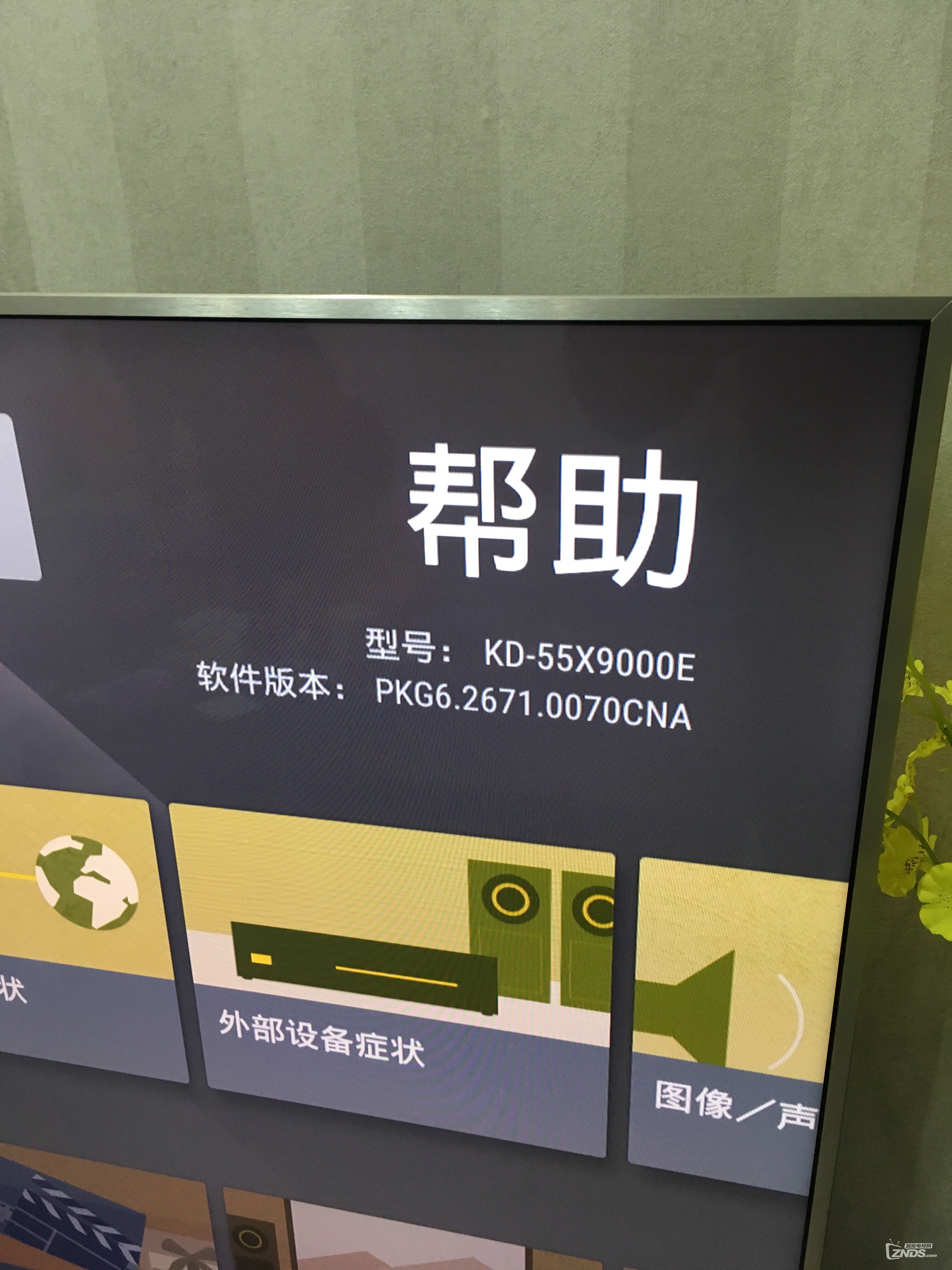

本帖最后由 山阴路的夏天 于 2018-3-29 09:52 编辑 告急!求助下各位大神, 索尼55-X9000E购入马上一年了, 但是经常看个没几天就突然黑屏了、这个问题一直就存在      黑屏过后无论怎么按遥 ...

感谢版主 已经升级了最新的软件版本!确实不行 今天放一小会就直接黑了 现在还是黑的呢!怎么也不能打开电视机

没有的事情 我插U盘是在升级软件版本 现在升级好了  问题升级了以后还是放的时候突然就黑屏了 黑屏以后按遥控器没有任何反应  下面显示灯也不亮
