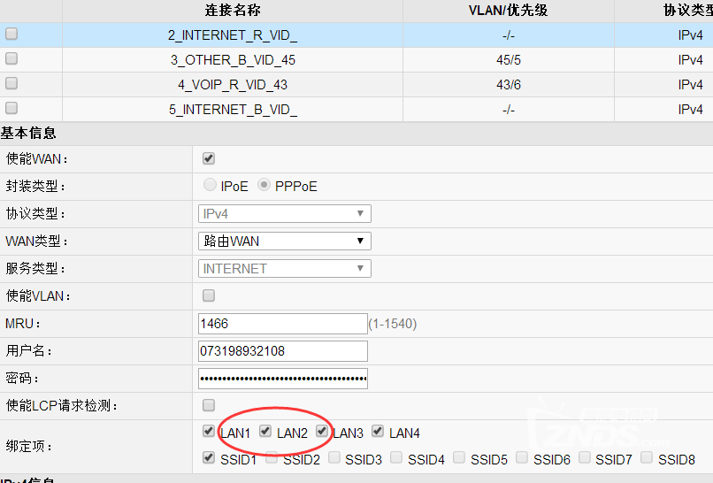

创维E900-S成功实现单线双网观看IPTV和外网
查看数: 169357 | 评论数: 7 | 收藏 4
发布时间: 2018-3-25 14:24
最近换了个新的光猫华为的HS8145V,刷的华为原厂固件,突然发现在设置里面,IPTV端口和路由端口可以同时绑定一个网口。 我就把网口二同时绑定了路由和IPTV,在机顶盒里设置PPPoE就可以正常观看IPTV,设置静态IP,就 ...

1iubin| 来自湖南 发表于 2018-4-3 16:57
我只是路过打酱油的。
1iubin| 来自湖南 发表于 2018-3-25 17:22
切换成功了,测试都正常,不过现在是手动切换,PPoE模式可以看IPTV,切换到静态IP或者DHCP模式可以正常看爱奇艺酷猫这些外网APP,下一步想办法实现脚本自动切换。
dskjfh| 来自江西 发表于 2018-3-25 16:14
切换成功了吗
1iubin| 来自湖南 发表于 2018-3-25 14:25
我测试过光猫的电信固件,一个端口是不能绑定两个的,华为原厂固件才行。
