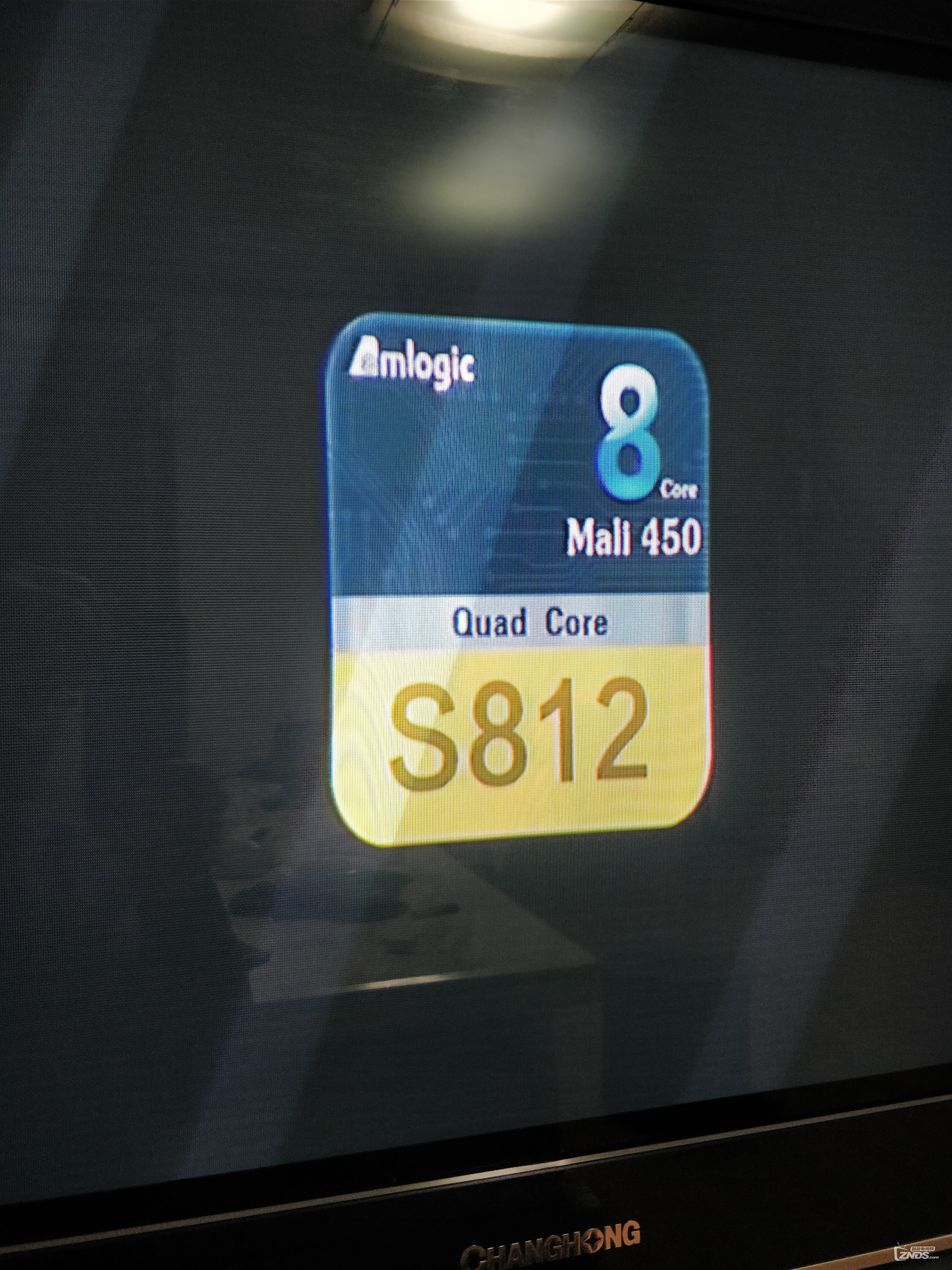

本帖最后由 wuli小茶 于 2018-2-25 22:42 编辑 电视屏幕显示S812那个界面,盒子红绿指示灯交替闪烁。官方QQ拒绝加群。

汇士宝m8s电视盒是2016年8月买的盒子,用在一台12年前的电视机上,里居然看到人脸解锁这个app(图5)可是安卓4.4系统(图4)。这盒子卡在开机界面没反应(图1)。步骤1.盒子断电,找来usb鼠标插入靠近高清口的usb口步骤2.找来牙签,用牙签从av口试探找到恢复键按住,插上电源,出现图6界面。用鼠标滚轮选择恢复出厂设置,点击鼠标左键确认,选择删除所有数据,选择重启。完成恢复出厂设置。 意外发现盒子支持5g的wifi(图7),通过盒子里装的沙发管家测速发现速度区别蛮大(图8图9)。所以能连5gwifi的连5gwifi或网线。

最后插上usb鼠标解决了。

建议你找个键盘插上执行倒数的两项  然后再选择第一项重启试试,不行的话就只能刷机解决了
