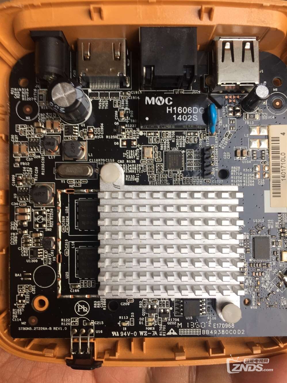

求助香槟色铝散热器的DM1001刷错成砖,求官方固件

本帖最后由 webpad 于 2018-3-24 11:21 编辑 一台香槟色铝散热器的DM1001用USB强刷PB300111版本 成砖, 现求助对应适合的固件.... Q502005897 谢谢!谢谢!谢谢!谢谢!谢谢! ...
webpad| 来自湖北 发表于 2018-3-24 11:23
按照你的描述,可能是使用FF.固件的非加密DM1001,线刷FF.固件包,或拆下spi flash用编程器写入非加密版的bootloader可以救回

webpad 那个USB线刷就可以救砖的。你刷成砖估计是卡在74%那个界面了吧?
多换换电脑USB口试试,或者换根线 ...
你好,不是74%问题的,是固件不对,这个机子是金黄色(很黄很暴力哪种),而且 是铝散热片,固件不同的
多换换电脑USB口试试,或者换根线试试,总之,出问题一般来说是电脑问题。这个线刷本来就是可以救砖的。
