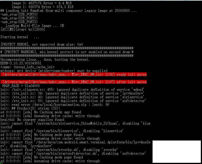

正常TTL连接到盒子上但串口界面一直滚动如下 没法进行
查看数: 44244 | 评论数: 9 | 收藏 1
发布时间: 2018-2-5 09:50
正常TTL连接到盒子上但串口界面一直滚动如下 没法进行下一步了

跑码有这句吗fore uup IRKey [0xff] BootMode=0 search ....开机时按方向上,一直按直到出现恢复菜单。然后还原备份固件。上ttl或降级。记得去自动更新

我的情况跟楼主,是一个性质,无法输入,调换接口也是没用,换了一台电脑也是一样的

我的和你一样,本来刷机刷的好好的,重启了盒子,自动进行OT什么的升级重启,然后ttl进入不到root,和你的 ...
郁闷啊

usb转ttl线是340,还有rx,txt线交换一下
是340的,交换什么的都试过了,没法用

我的和你一样,本来刷机刷的好好的,重启了盒子,自动进行OT什么的升级重启,然后ttl进入不到root,和你的一样

多试几次看看,你这是什么盒子
中兴联通的b860av1.1
