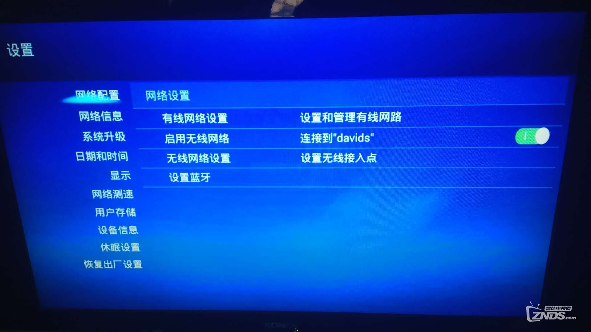

山东移动cm101s 刷机求助
查看数: 63252 | 评论数: 14 | 收藏 1
发布时间: 2018-2-3 17:13
本帖最后由 山阴路的夏天 于 2018-3-7 14:41 编辑 坐标山东青岛 cm101s 移动宽带给的 家里是电信网络没法使用,提示cdn000001视频资源无法获取 按论坛的教程刷机,没有小人出现,而且电视界面和盒子散热片跟别人 ...
