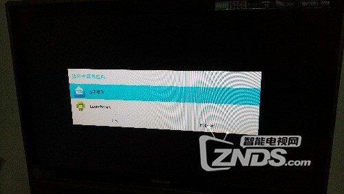

本帖最后由 AZASR 于 2018-2-1 03:27 编辑 上海电信6108v9C V1.1.8 第三方破解,ROOT,当贝桌面重启后自动解锁 解锁桌面一定要有IPTV信号~ 再说一遍一定要有IPTV信号 只适合自己的机器连iptv和看第三方直播, ...

如果1.18 卡刷好了 断网重启 出来联网错误后 你可以插U盘 打开ES
之后随便你干什么了啊~(比如删除自动升级的APP)反正是ROOT了
除了不会出来桌面
因为解冻代码INIT.D是在build之后加载的
