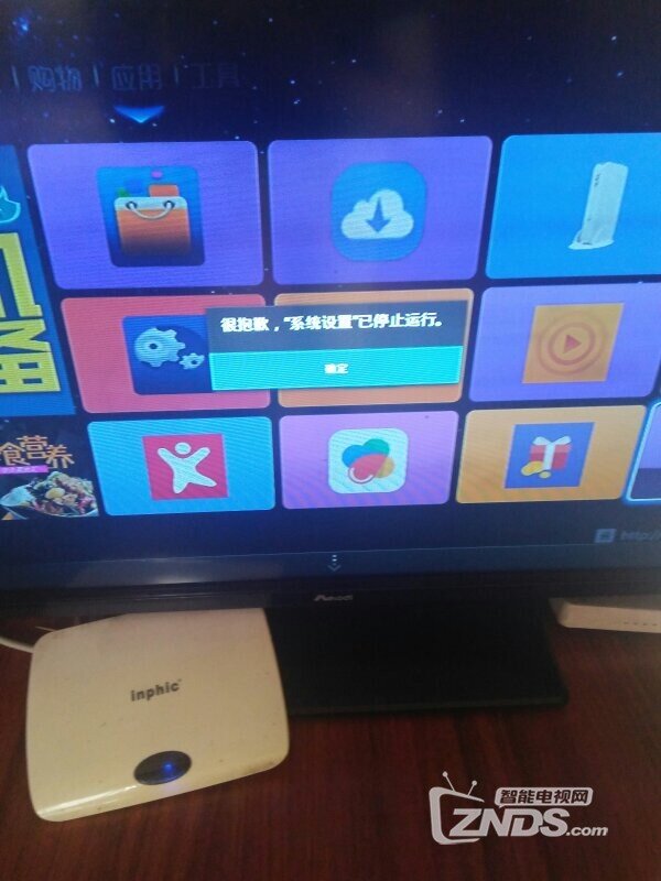

电视盒子提示“很抱歉,系统设置已停止运行”,怎么办?

看图中使用的应该是英菲克的机顶盒,问题主要还是系统方面,自己可以尝试处理的方法基本都相同:1、首先重启机顶盒,或许只是系统运行中的一次错误,导致系统功能运行停止,能恢复自然最好;
2、然后试试能都恢复出厂设置,图中所示为系统的一项功能,如果是第三方软件可以直接卸载,之后再观察运行的情况;
3、直接升级系统版本,这种情况自动升级基本无法操作了,所以只有去下载合适的固件,然后去刷机,不同的型号可能也有专门的刷机方法,都需要注意。
英菲克机顶盒部分型号的固件下载和刷机方法:https://www.znds.com/rom/list/323.html,刷机方法和固件下载,只要不是过于小众的机顶盒,在网上一般都能找到,自己找找。不是很懂的网友,建议直接联系售后解决,这种情况和硬件的关系应该不大,最彻底的方法就是刷机了。
