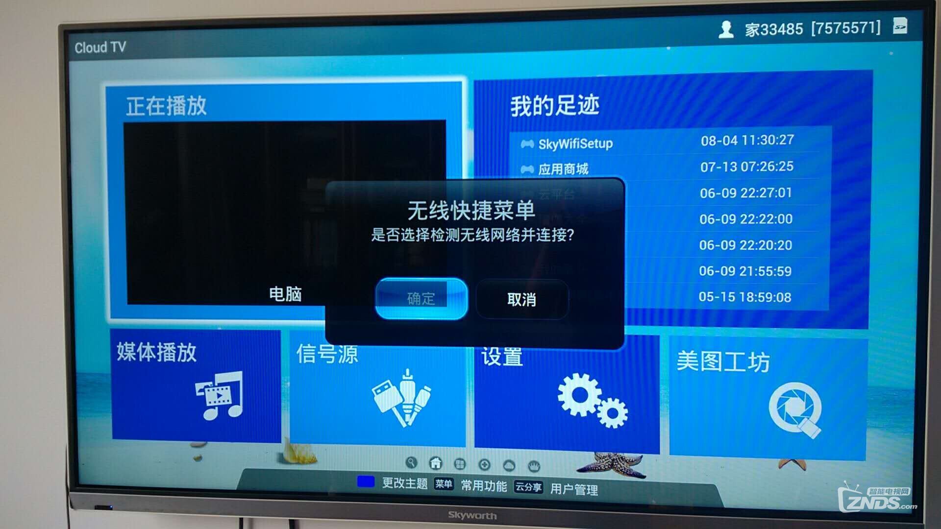

创维47E760A(8S06)反复重启,进不去
查看数: 181328 | 评论数: 17 | 收藏 2
发布时间: 2017-12-19 09:57
之前还偶尔碰巧能点开一次,当进去后就一切正常.现在点一天都过不去了,反复重起,电视自带的一个4G的SD卡丢失,不知是否与它有关?
