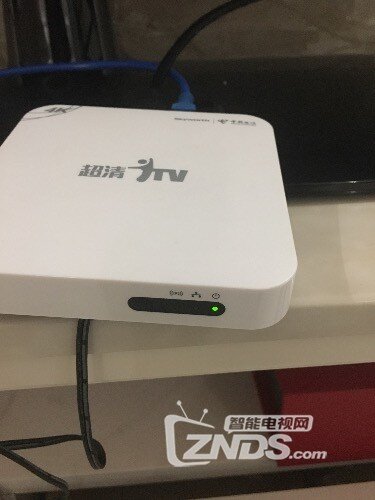

创维e900s,刷ttl变砖。如图。求助。还有救吗?
查看数: 144277 | 评论数: 23 | 收藏 0
发布时间: 2017-11-6 22:31
本帖最后由 hao501802766 于 2017-11-7 09:23 编辑 按照论坛教程,买了ttl线,三个接头试了很多次 都没有反应。准备开机再试,突然就不能开机了。如图一 只有一个电源灯亮。求助。 ...
