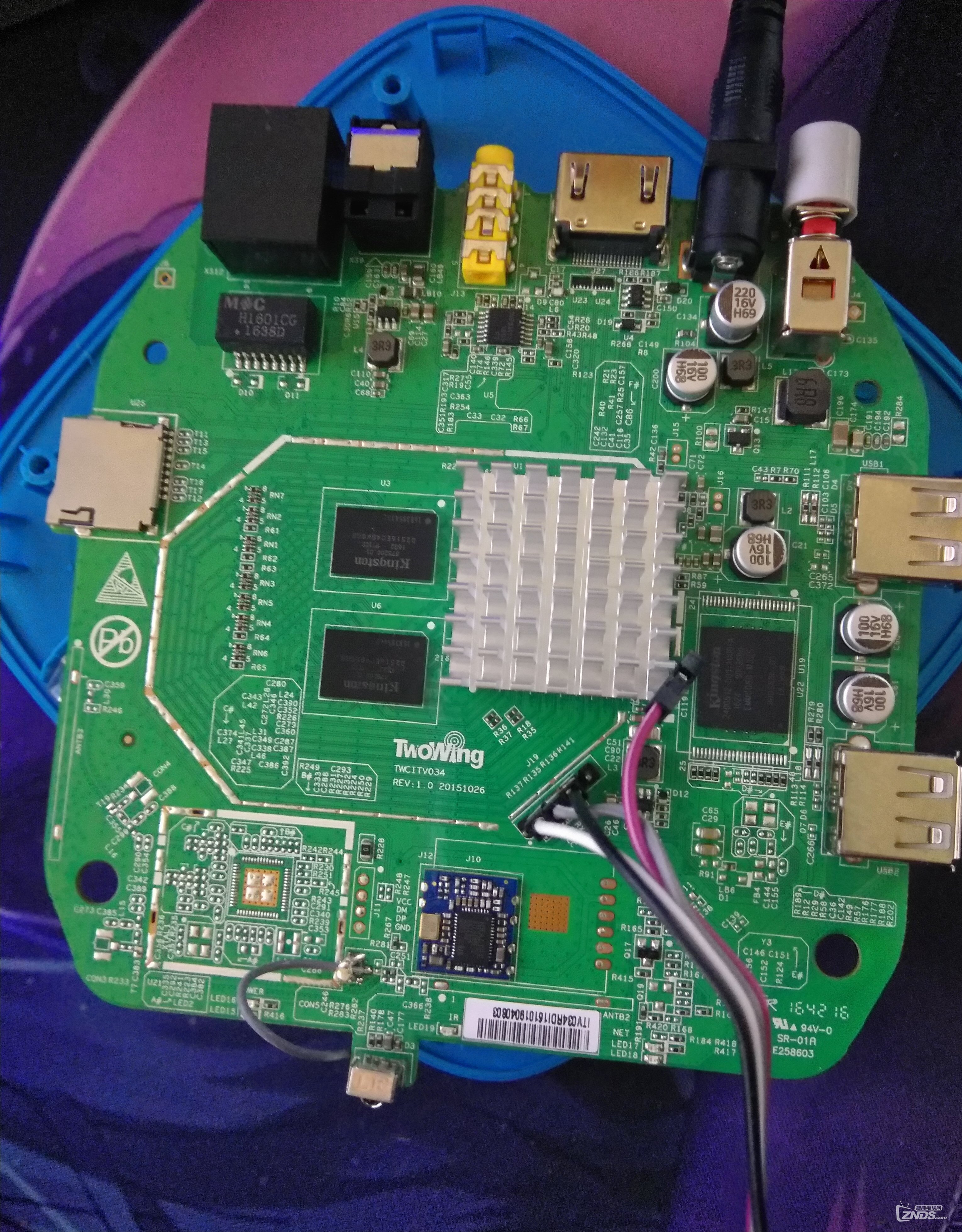

  电信版HG680-J。 刷了论坛卡刷固件变成联通了。就又卡刷了个圣诞还是国庆版,结果现在就只能卡在开机联通界面,。。。主板还没有复位按钮~~!怎么能救回来啊~~!大神快来 ...

试试换个电脑跑码试试,最好操作系统低一点,win7, 我的就是这样,win10 ,11怎么弄显示这样,换了一个电脑,换了个海兔版本,居然能正常跑码了,正常刷机了

变砖就很难了,不然你寄过来看看https://www.znds.com/tv-600631-1-1.html
tutuletsgo| 来自黑龙江 发表于 2017-11-5 15:48

跑码跑出的是这个
