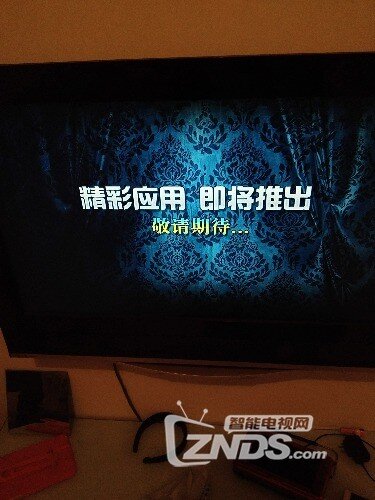

求大神河北移动九联unt400b怎么刷机,插USB没反应
查看数: 62112 | 评论数: 7 | 收藏 1
发布时间: 2017-10-24 19:00
本帖最后由 wuli小茶 于 2017-10-24 19:59 编辑 按论坛的方法插入usb没反应,也没有商店飞鸽什么的

能文能武| 来自广东 发表于 2017-11-3 14:19
方法很简单,先下载固件到空的U盘里,再插到盒子的USB口上,然后开机,开机时按遥控左右键,连续快速按到出现自动安装界面,等自动安装好后拨出U盘,等盒子自己重启安装好就OK了。
能文能武| 来自广东 发表于 2017-11-3 14:08
我也是这样的盒子,已刷机成功,是海思HI3798芯片,广东九联UNT400B。有需要可以发固件给你。
