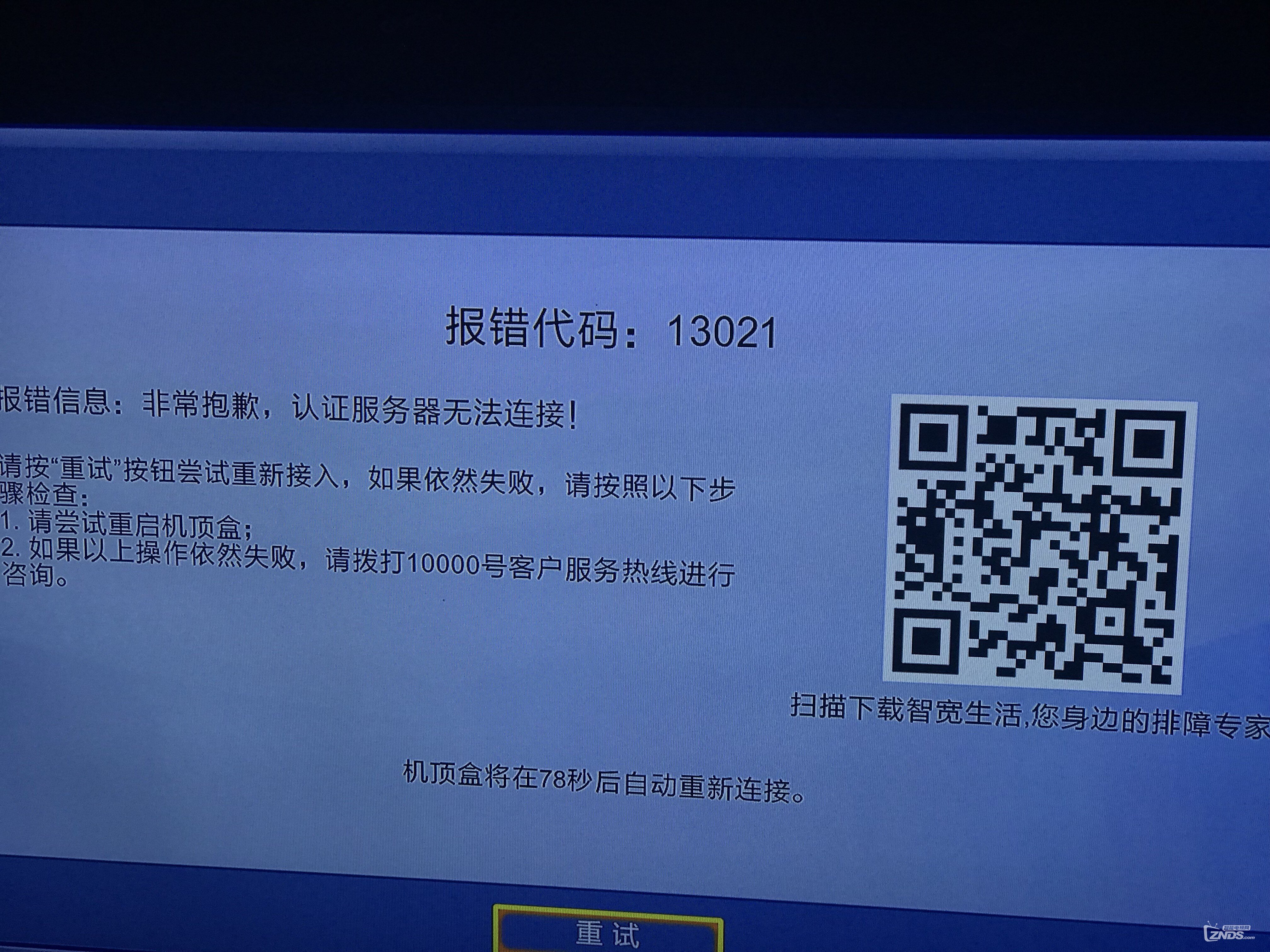

本人坐标无锡,家里开了2个IPTV账号,从网上买了个河北电信的B860A,插上后配好账号密码,可以同时收看节目,然后我开始折腾系统,把系统搞残了用reboot recovery命令还原了机顶盒,然后再开机就什么都干不了了,有线获取的IP地址都是0,电视无法观看,提示13021错误,另一台本地电信送的机顶盒就没有任何问题,2个机顶盒拆了互换本地的都没问题,我可以肯定是机顶盒被限制了,不知道各位有什么方法能让我回到还原前的状态?这个机顶盒是河北电信的,我是无锡电信的,拿来后配置了账号密码就能看,没有什么多余的设置!
我用recovery还原后,就不能看了,但是打开设置什么的还是和原来的一样,实在是搞蒙了
总结:我有2个IPTV权限,但是是一个账号,可以同时看

自己顶一顶,不知道修改MAC或者串码有没有效果

我晚上用TTL看下日志
