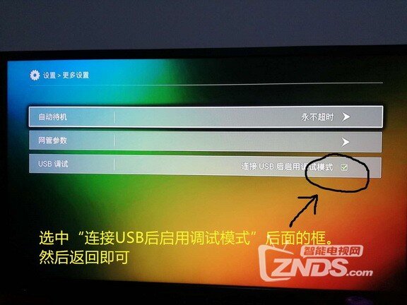

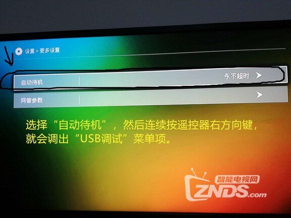

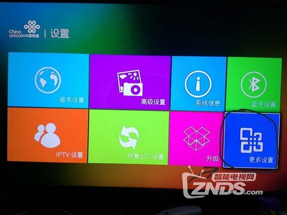

2.打开E900V21D,进入:设置-->更多设置,选中“自动待机”项,连续按遥控器右方向键,会调出“USB调试”菜单项。设置进入的密码是6321,我用123456也能进。
(注意:这个地方和原帖作者写的不同,可能是盒子版本不同菜单不同,所以调出方法不一样。可以根据情况自己判断怎么设置,比如我就是在设置各个菜单里挨个菜单项选中后连续按遥控器右方向键一个个试出来的。)
3.选中“USB调试”后面的方框,然后退出设置。

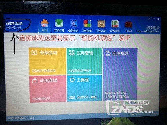

4.电脑安装悟空盒子助手绿色版(这时候问问百度还是有很用的),不用安装直接打开,连接成功后左上角会显示智能机顶盒和IP;
5.连接成功后就可以用悟空盒子助手安装“当贝桌面”APP了(当然安装别的桌面APP也行)。(具体怎么装,你那么聪明一看便知。)

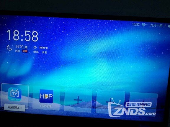

6.安装完毕后,连续按遥控器返回键,直到出现桌面选择项:当贝桌面和Gallery,选择当贝桌面--始终。启动桌面设置完成。
7.以后开机直接进入当贝桌面,通过当贝市场可以随意安装第三方程序了。

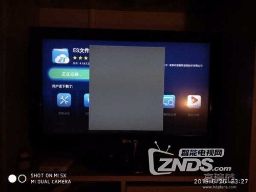

发表于 2020-3-5 20:25 来自ZNDS手机版 | 显示全部楼层
changelau 发表于 2020-3-4 20:36
用您的方法装了软件,但点击运行就提示 无法运行
我的解决办法:手机安装悟空遥控器,盒子和手机连接同一个路由器,手机识别盒子,在悟空遥控器工具箱界面的所有应用中可以看到按楼主方法安装的当贝桌面,点击一下就运行了。现在存在的问题:u盘和当贝市场安装软件时卡在安卓界面灰黑色的对话框,没有“取消”和“确定”按钮,没法进行下一步安装,用电脑端的悟空盒子助手可以安装部分软件,装了个当贝市场,当贝影视没装上,现在没时间一一测试,不知大家有什么办法解决。忘了拍照片,图从网上找的,安装软件就这么个状态。
