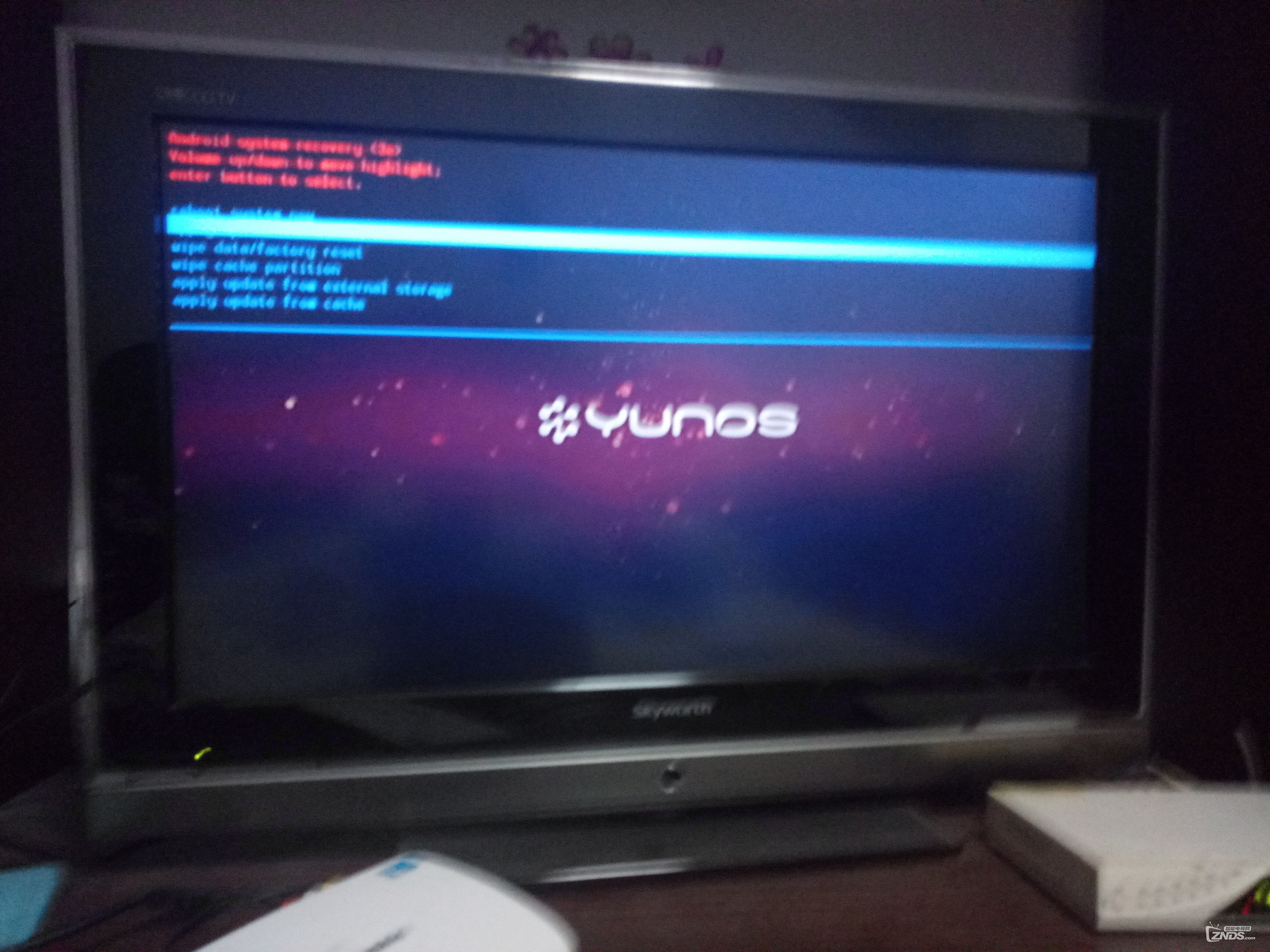

型号:英菲克双核网络播放器iphhic-i9;存在问题:播放器开机只能进入recovery模式, ,看了里面主板信息日期是2014.01.08,遇到这种情况该如何解决?已经试过用U盘升级,但是每次更新到25%就出错,进入上图模式, ...

英菲克I9双核应该就是全志A20芯片,可试试短接Flash芯片刷机,可参考:https://www.znds.com/tv-643653-1-1.html
如果原厂刷机包不好用,可试试刷其他厂商的刷机包,如:天敏。
机顶盒刷机包大全:https://www.znds.com/tv-640729-1-1.html全志A20刷机包所在目录:
\机顶盒刷机\全志芯片刷机包\全志A20芯片刷机包\
刷非原厂固件可能导致遥控器无法使用,可参考:https://www.znds.com/tv-641173-1-1.html

刚刚线刷成功了,是短接的时候没有短好。但是线刷成功后,连接电视开机,跳出英菲克标志后就什么也没有了,大家有遇到这样的情况吗?
