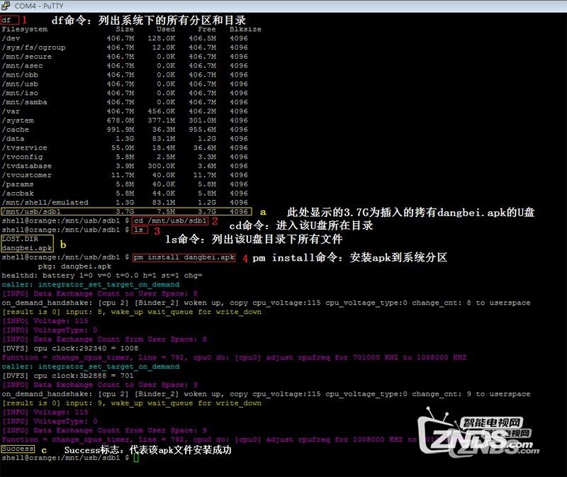

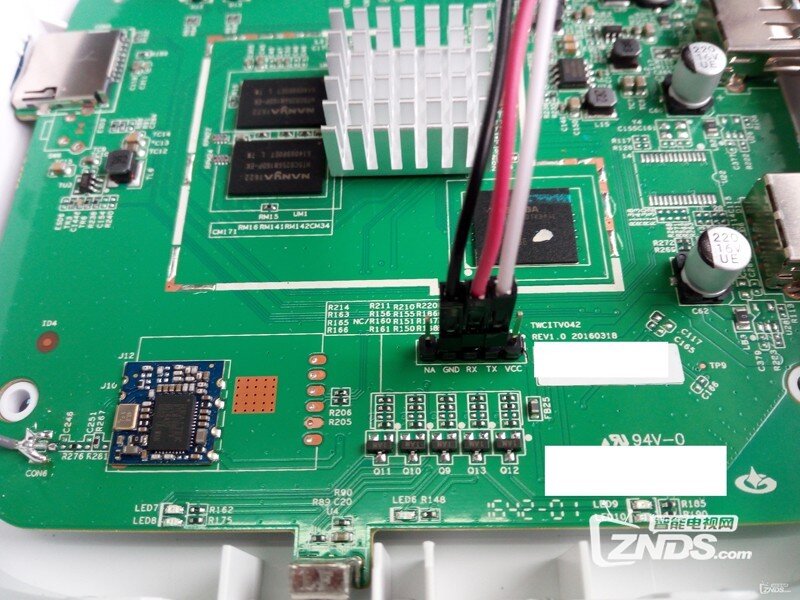

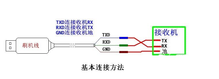

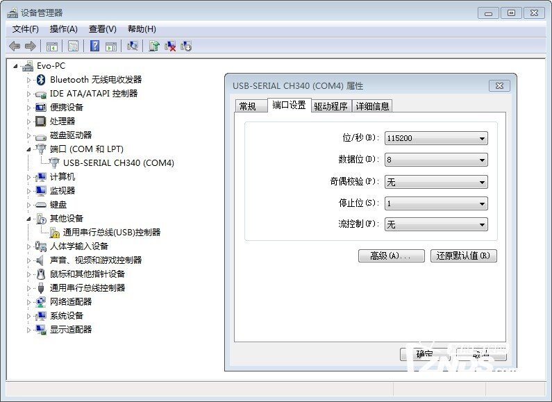

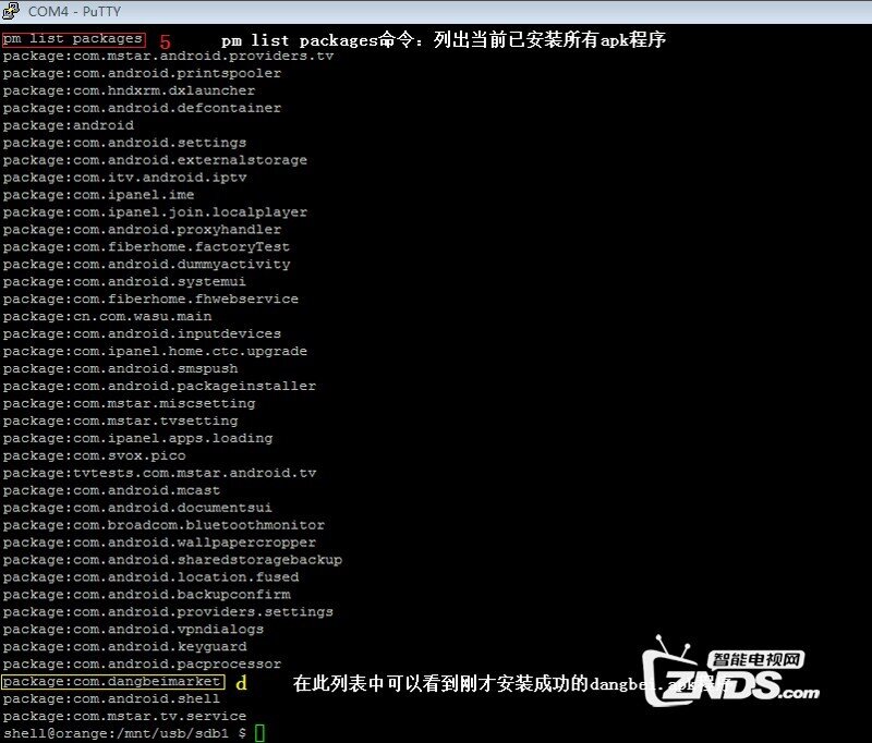

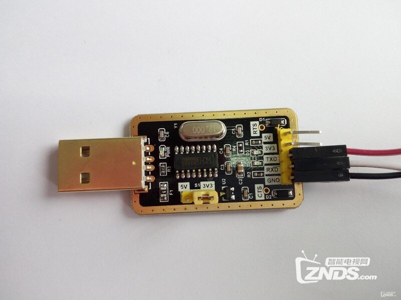

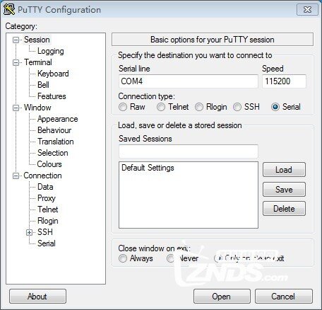

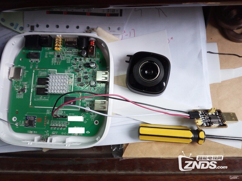

需要购买的硬件: (1)CH340G模块,我买的是7.4元包邮; (2)U盘一个,4G或者更小都行,一般手头都有吧; 所以说,实现成本比较廉价; 软件:putty(用于装在电脑上,通过串口进行通讯的工具) 破解工具下载 ...
