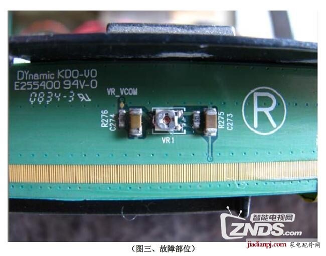

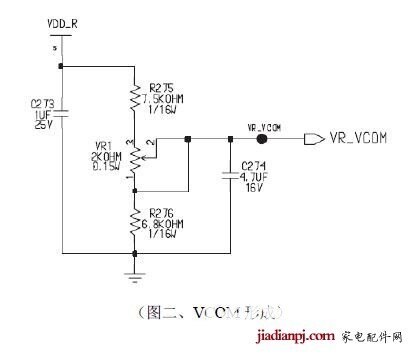

检修过程:从图中可以看出,从逻辑板送来的VDD_R 经过R275、VR1、R276 分压,在VR1
抽头取得VCOM 基准电压。经通电开机测量,R275 两端和VR1 上端都是和VDD_R 完全
相等的14.9V 电压,而VR1 下端和R276 上都是0V,据此推断是VR1 开路,拆下测量以后
证实了推断正确。
故障处理:可调电阻的接法为中心头和其中一端短接,为可变电阻接法。观察可调电阻的中
心头位置为正中,就是说这个可调电阻的阻值为总阻值的一半,也就是1K。
原机电路的 VR1 标注为23,是阻值为2K 的可调电阻,采用陶瓷基板涂布碳膜制造。在潮
湿环境下,碳膜和金属脚连接部分很容易变质导致开路。为了防止以后再出现该故障,决定
采用固定贴片电阻代替这个可调电阻,取一个1K 电阻代换。再次测量VCOM电压,为7.54V,
符合VCOM 电压一般为VDD 电压一半的规律。观察屏幕图像已经恢复正常,至此维修结
束。
