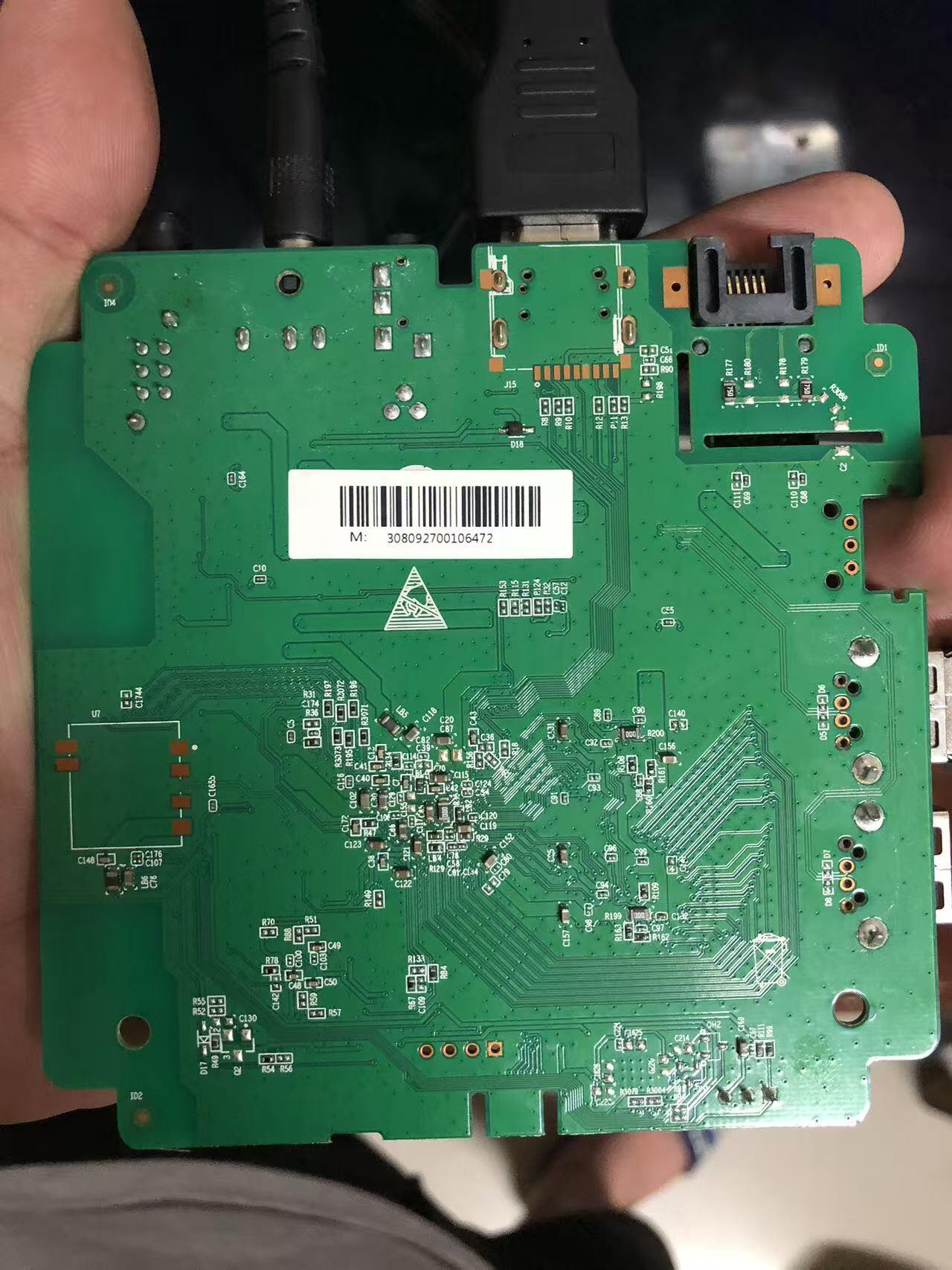

求助大神主板显示cm201-2,EMMC,如图,有什么救机包?
查看数: 28338 | 评论数: 6 | 收藏 0
发布时间: 2026-4-5 17:11
本帖最后由 大祥007 于 2026-4-7 13:28 编辑 求助大神主板显示cm201-2,EMMC,如图,有什么救机包? 处理器MV301的 现在已经刷机错误,不开机,开机灯不亮,求救砖数据包,谢谢 ...
大祥007| 来自广西 发表于 2026-4-12 21:33
大佬求助一下,可以教教在线救砖嘛?
13673379069| 来自河南 发表于 2026-4-7 16:57
是mv300的芯片
大祥007| 来自广西 发表于 2026-4-7 13:04
ermianku 发表于 2026-4-6 21:13
主板是CM201-2  YS代工的,至于处理器是MV300还是MV310的,我看不出来了,你最好是去掉散热片确认一下
A《 ...
MV301.估计是中大奖了最难刷的处理器号,感谢大神,学习中,好了再告诉你。
A《当贝纯净桌面--固件大全》(固件更全)--1《魔百盒(CM/M/Z)固件合集》--《CM201-2 合集》--《CM201-2-YS》
链接: https://pan.baidu.com/s/1EyYgLNZlxv-UvHpmTRxA_g
提取码: 5v8w
链接:https://www.123pan.com/s/Jbe8Vv-vTMN
提取码:1122
y598| 来自福建 发表于 2026-4-5 18:28
可以救,威联Y-xt855
