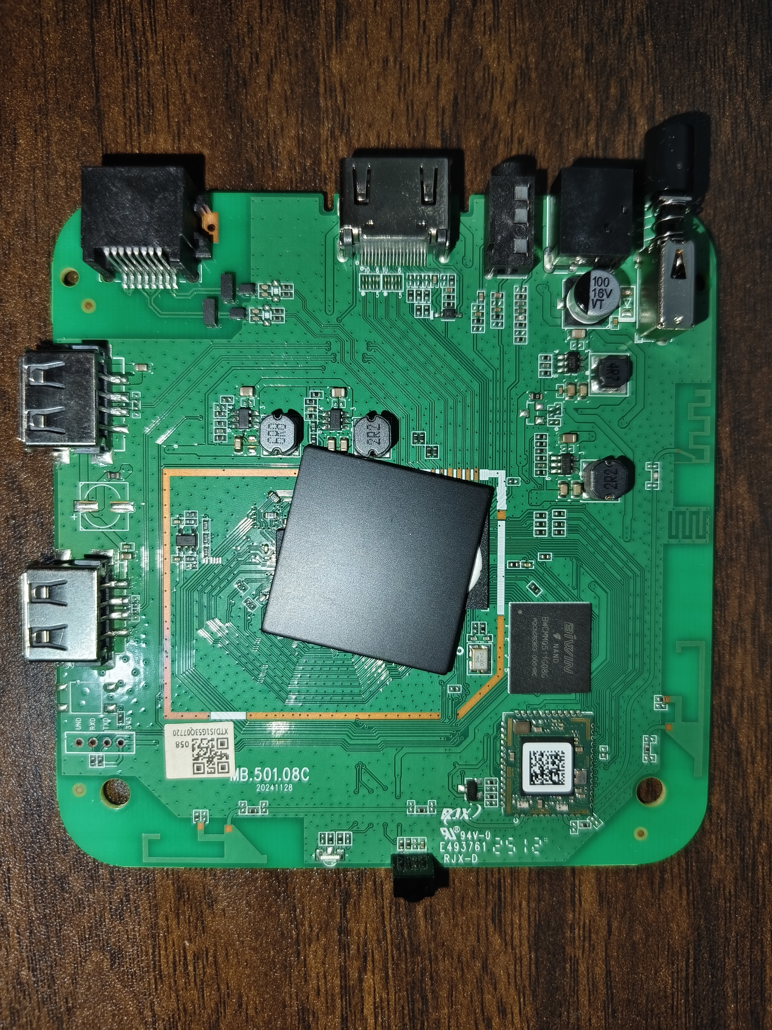

本帖最后由 八云红 于 2026-1-21 09:58 编辑 设备信息:TR100-G1的盒子 2+8G 目前状况:我目前按ttl线刷方法成功刷上了全分区的包并正常运行。我便尝试论坛上其他只提供有了system,vendor分区的包,刷入后,盒子 ...

1337565980| 来自广东 发表于 2026-1-21 11:41
zhiren025 发表于 2026-1-21 10:22
您好,感谢回复!意思是把A包(只提供了system和vendor的包)的system替换B包(我成功进入的全分区包)的 ...
是否有pcdn把vendor解开看就知道了。你这个烧system分区的不断重启是配置文件的改动出错。G1有原系统恢复包的,把你自己的系统的backup分区备份出来,解包就有原机的update.zip恢复包。G1这个完全没有必要烧写system和vendor刷机,直接改原机的update.zip之后做强刷就可以了。
zhiren025| 来自江苏 发表于 2026-1-21 10:22
Pretender. 发表于 2026-1-21 10:07
整包烧录,不要把A包的system塞给B包的底层试试?
您好,感谢回复!意思是把A包(只提供了system和vendor的包)的system替换B包(我成功进入的全分区包)的system,然后把替换好的B包重新全部分区再刷一遍吗?
不知道我理解的对不对?
