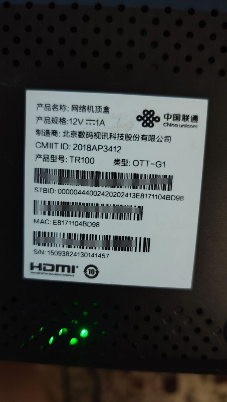

数码视讯TR100系列/数码视讯TR100-G1/数码视讯TR100-G4/数码视讯F7-国科GK6323V100C芯片-刷机固件包 刷机固件: 链接: https://pan.baidu.com/s/1EyYgLNZlxv-UvHpmTRxA_g 提取码: 5v8w 链接:https://www. ...
