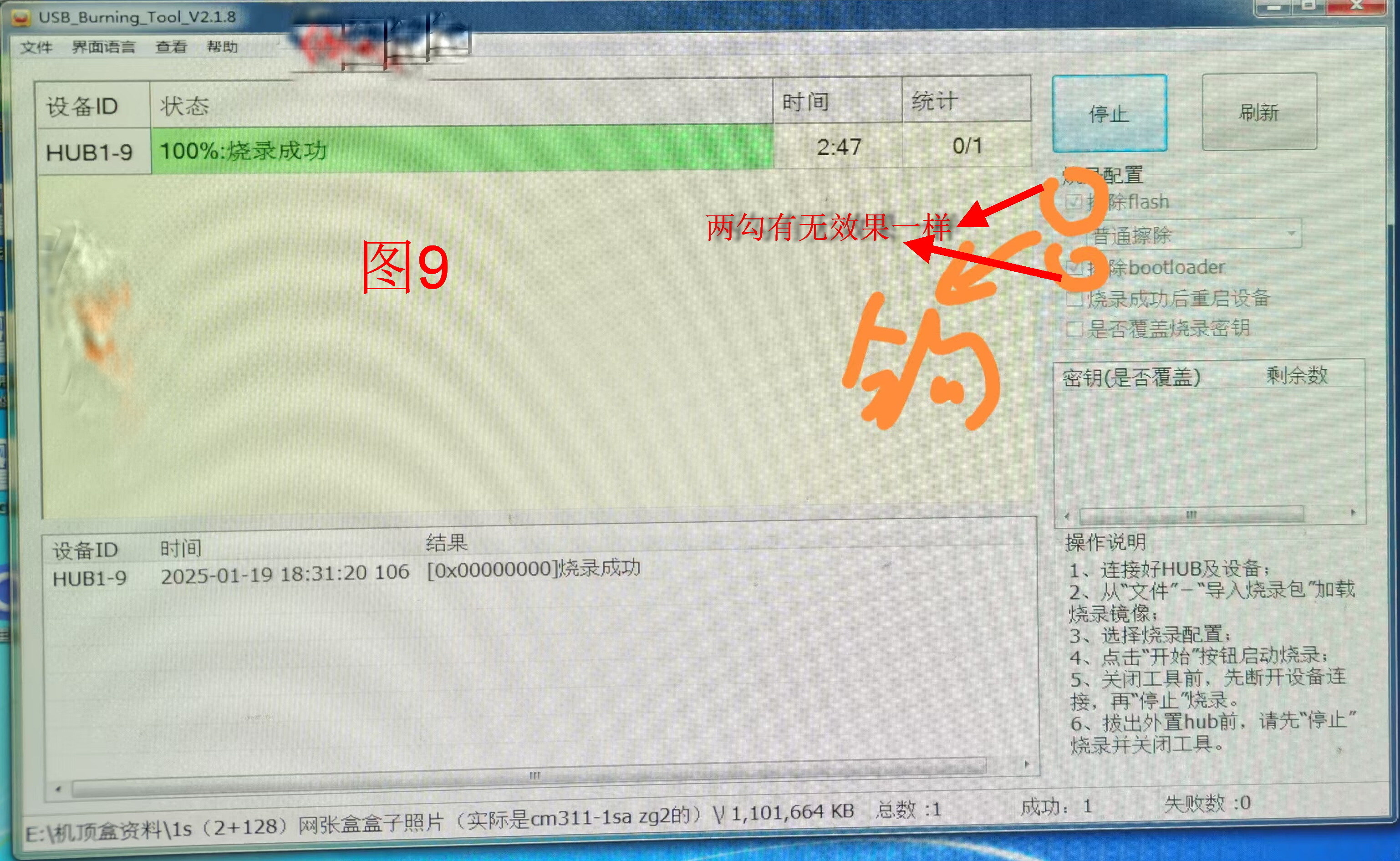

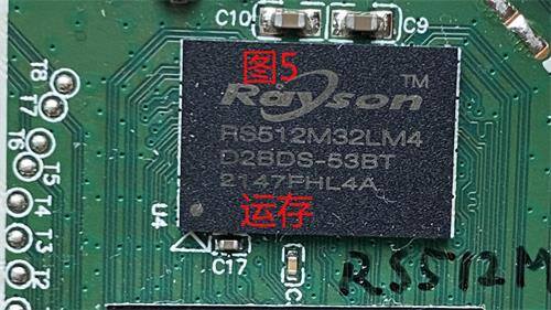

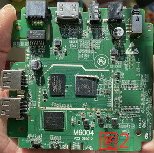

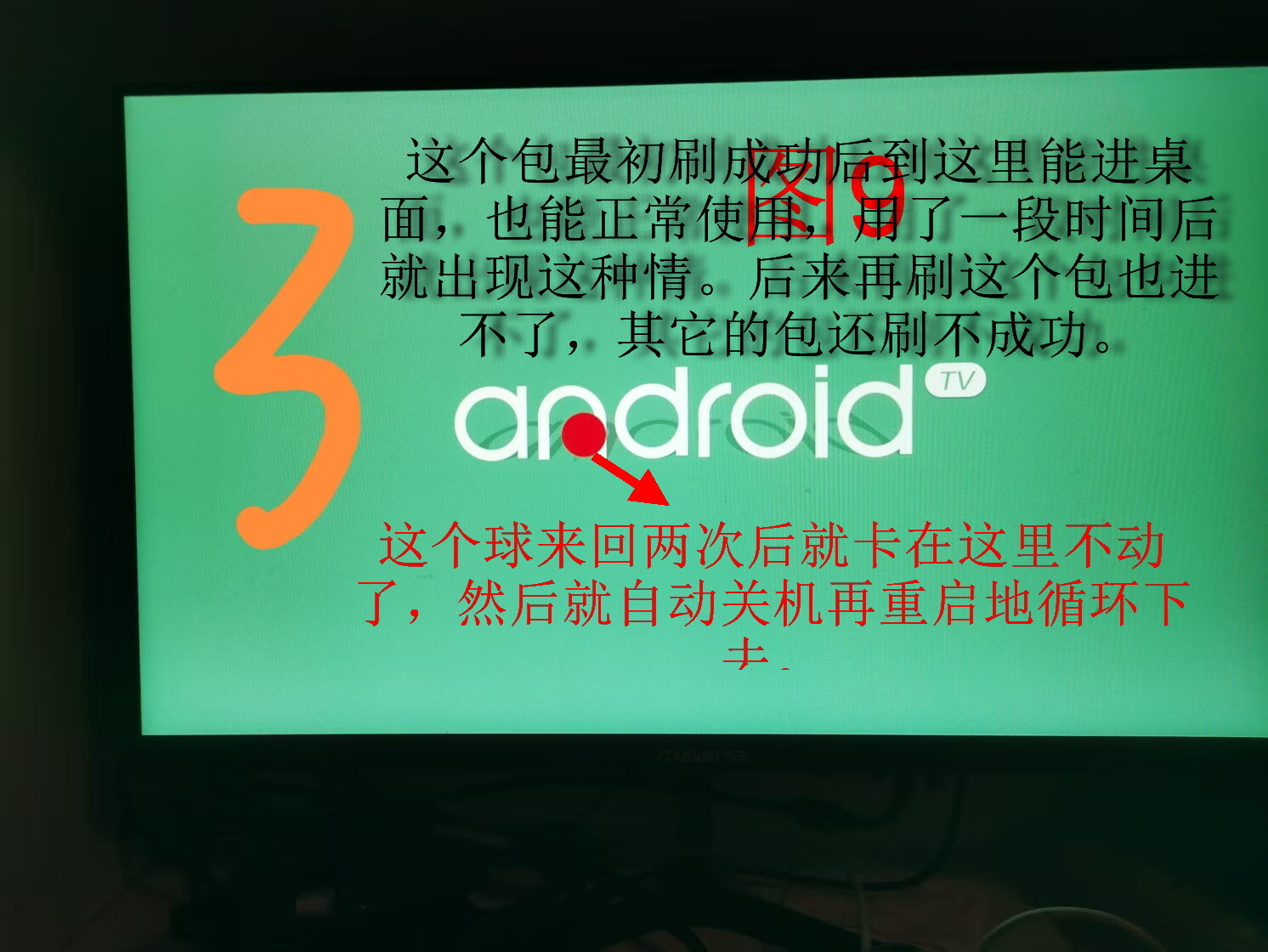

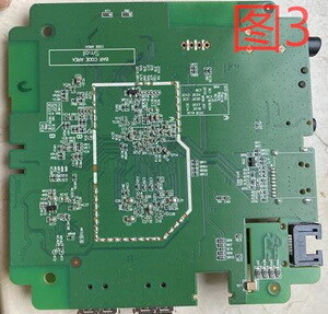

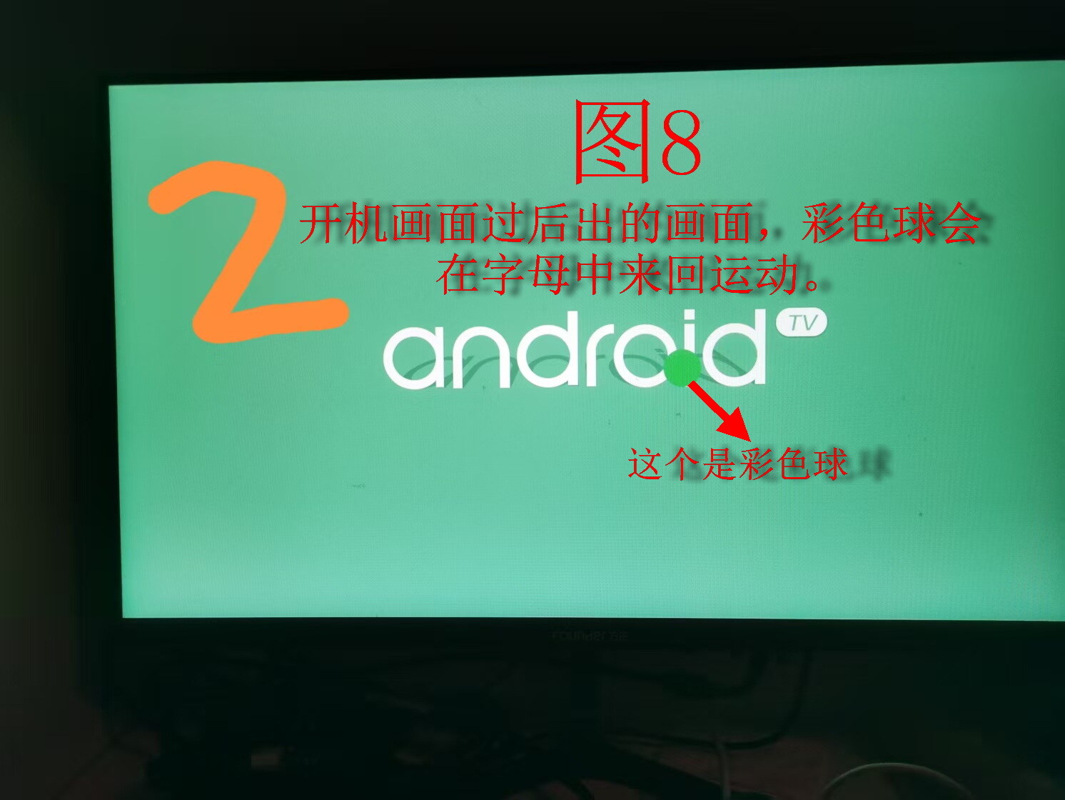

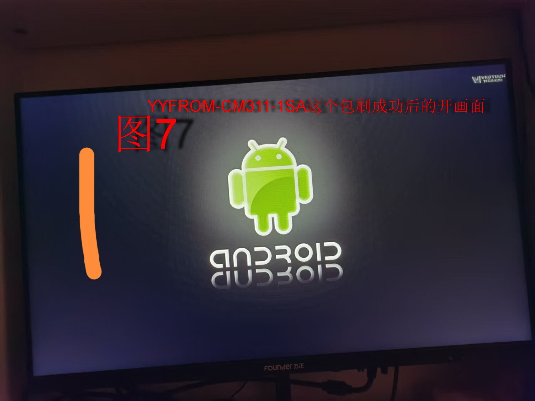

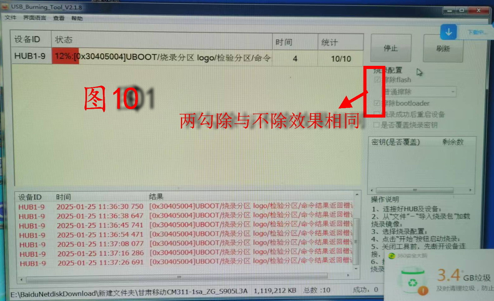

本帖最后由 王圣权 于 2025-2-14 18:21 编辑 我的盒子出现的信息如下几个图,网下看电路板发现与CM311-1SA ZG 相同,开始找了一些包都能刷成功的有的卡在开机画面,有的不连网能进系统,联上网就进不了系统,有的 ...
yindao007| 来自广西 发表于 2026-3-17 09:29
CM311-1SA ZG我经历过~非常难刷~不像咪咕2000或者301A 随便刷20次~~~他吗的 CM311-1SA ZG刷过一次 再刷第二次其他系统 马上卡3% 然后再刷任何系统 全部卡3% 所以CM311-1SA ZG刷过1次 就算出现小瑕疵  比如遥控器无法返回主页 这种小瑕疵 也不要管了~可以用返回键 代替~~

cmq1234| 来自广东 发表于 2025-6-25 13:55
硬盘不行了
