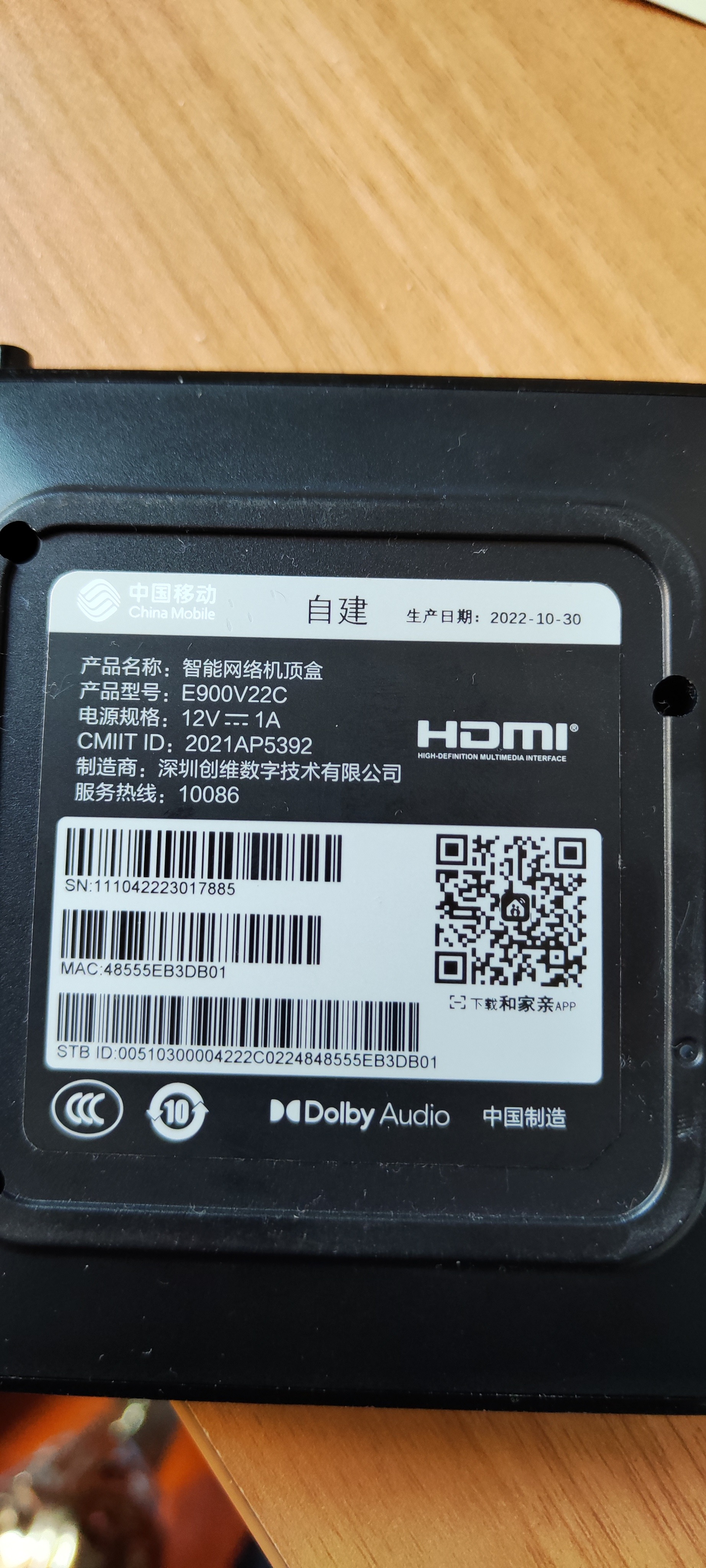

【求助】e900v22c卡刷后黑屏没反应
查看数: 21437 | 评论数: 7 | 收藏 0
发布时间: 2024-11-6 14:31
刷了这个帖子里的刷机包创维E900V22C卡刷包,已root、蓝牙语音等都正常_创维盒子论坛_ZNDS 然后重启就黑屏没有反应了,是变砖了吗,还有救吗,芯片是s905l 3-b,无线芯片不知道看哪里 ...
gldon| 来自广东 发表于 2024-11-10 21:12
这款WIFI芯片在背面
墨雪人| 来自山东 发表于 2024-11-9 14:50
那个帖中芯片是905l3A  ,你的是3b,换个刷机包重新刷就好!
orchid_zxg| 来自山东 发表于 2024-11-6 21:34
只能线刷了。
xiaobing23| 来自辽宁 发表于 2024-11-6 21:32
流浪的云888 发表于 2024-11-6 19:23
刷错包了,换包再刷就应该可以了!应该是包不对!
问题是现在黑屏卡刷的方法刷不了了,买了短接器等到了看看线刷行不行
xiaobing23| 来自辽宁 发表于 2024-11-6 17:44
月光※傾城 发表于 2024-11-6 14:42
双公头线刷
是要用短接器吧?下单短接器了,现在机顶盒接上usb线指示灯就亮,不开电源也亮
月光※傾城| 来自安徽 发表于 2024-11-6 14:42
双公头线刷
