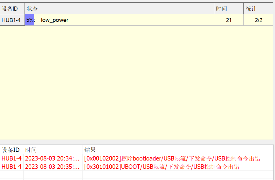

创维E900V22D一线刷就报错
查看数: 26096 | 评论数: 8 | 收藏 1
发布时间: 2023-8-3 20:37
本帖最后由 智能小柠檬 于 2023-8-3 20:54 编辑   盒子一插上电脑,线刷工具就各种报错?这一般是什么问题?怎么解决啊?

这个需要用 移动魔百盒的 U盘刷机包 才能刷
yangjianchy| 来自陕西 发表于 2023-8-18 13:59
短接存储芯片5、6脚
h364406972| 来自四川 发表于 2023-8-6 07:43
myfgwc 发表于 2023-8-4 20:15
没有短接
是的,短接就成功了
myfgwc| 来自黑龙江 发表于 2023-8-4 20:15
没有短接
cmq1234| 来自广东 发表于 2023-8-4 09:15
换软件
lmxx| 来自河北 发表于 2023-8-4 09:02
确保固件正确,依次尝试换线,换软件
h364406972| 来自四川 发表于 2023-8-3 22:55
全职宝爸 发表于 2023-8-3 20:54
是不是找错机芯号了
我挨个试的,所有型号的包都这样。
全职宝爸| 来自广东 发表于 2023-8-3 20:54
是不是找错机芯号了
