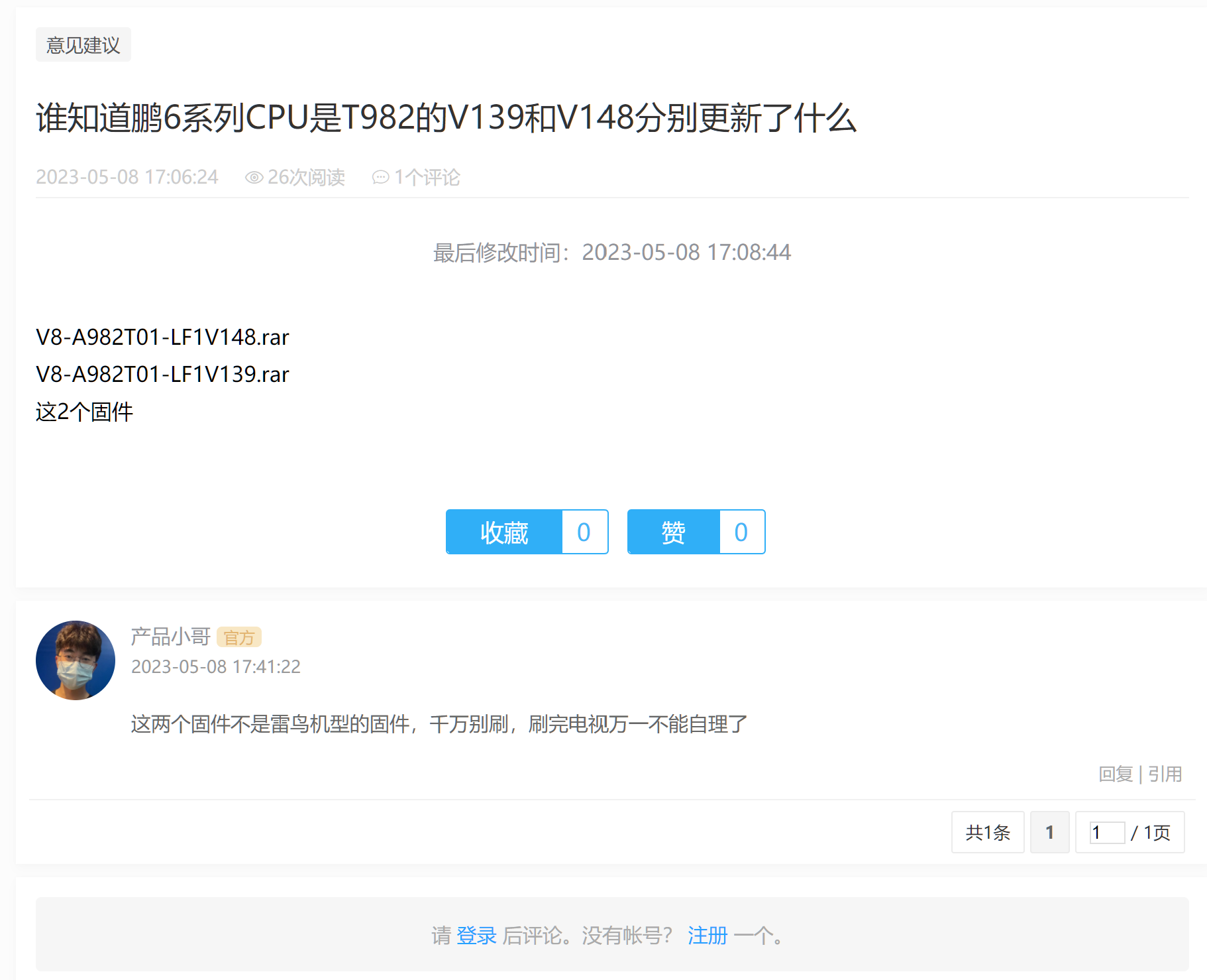

V8-A982T01-LF1V150、148、139 鹏6se 不能刷?

刷成黑屏后救机时看优盘灯是否在闪,如果一直在闪,就是数据在黑屏状态下还在传输,多等一会应该就可以了。
我的鹏六就是自己刷成砖了,让售后过来处理,他就是在黑屏状态按步骤强刷,等了一会就刷好了。
一点经历,仅供参考。
