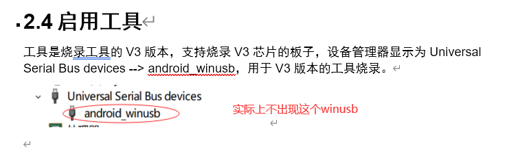

本帖最后由 智能小柠檬 于 2022-12-4 17:52 编辑 请问这个问题如何解决?导入镜像之后,列表是空的。        关闭杀毒软件情况下Aml_Burn_Tool v3.2.0安装完成,设备管理器>通用串行总线控制 ...
lydy138| 来自广西 发表于 2022-12-4 20:31
s905x3建议使用2.2版本以下
s905x4使用2.2版本以上
gaofei90| 来自湖北 发表于 2023-10-22 22:33
lydy138 发表于 2022-12-4 20:31
s905x3建议使用2.2版本以下
s905x4使用2.2版本以上
成功了,十分感谢
wxl2168| 来自山东 发表于 2022-12-5 10:49
相同问题,好像是与主板有关,我的是AMD的主板,就不行
avin4| 来自重庆 发表于 2022-12-5 10:48
win11据说对这个软件有兼容性问题,你的系统是?
vds8| 来自广东 发表于 2022-12-5 10:38
就是你电脑不能识别的问题     换台电脑来刷
