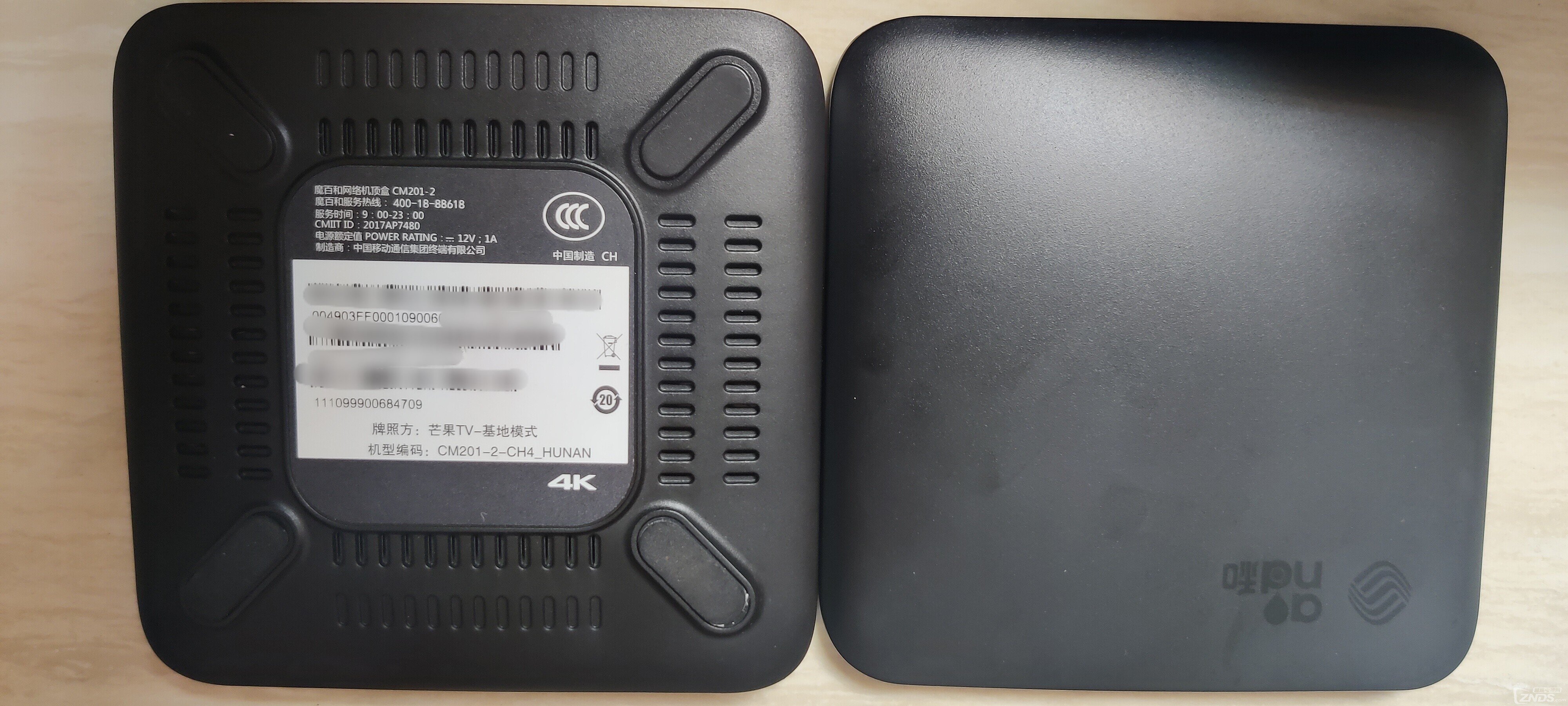

首先说下盒子型号是 CM201-2 长虹代工 (CH),具体信息见图片: 超详细的 CM201-2 CH 魔百盒刷机过程分享(拆机 usb 转 ttl方...
板子上的硬件信息是:CPU 型号是 HI3890MV300,闪存是 emmc。机型编码和牌照方不同应该没太大关系,因为网上那些教程和我的都不一样,但我也刷机成功了。大家可以先尝试一下,如果不行再说。
