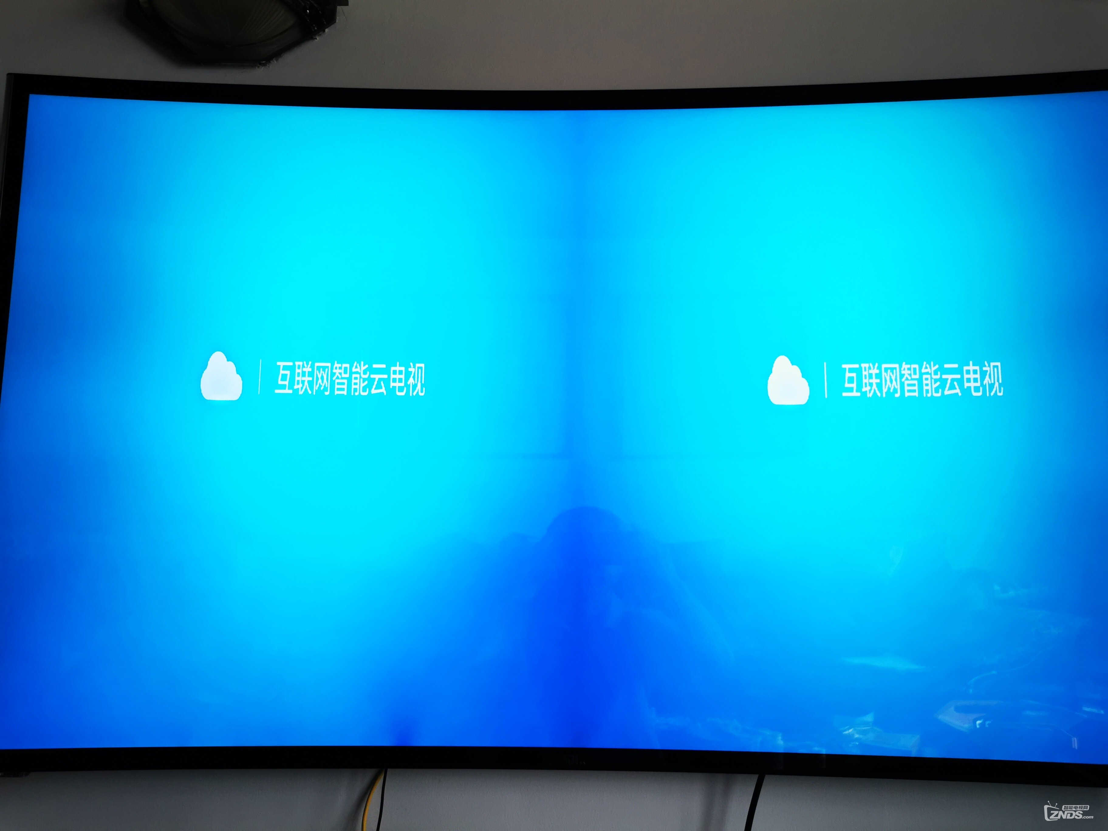

本帖最后由 智能小柠檬 于 2022-7-19 10:28 编辑 我在淘宝网上买了一个65吋小米电视,买来后才知是假货,也不知什么品牌,因也能正常使用便没交涉。上几天我还原出厂设置后,电视变成左右双屏了,因是杂牌电视, ...

问题已解决,从菜单进入工厂模式,屏参设置,更改单屏模式

没有这个模式
洒一地阳光| 来自广西 发表于 2022-7-21 23:39
调到工程模式应该可以解决。

yeyun2008| 来自浙江 发表于 2022-7-20 10:58
只是恢复出厂设置变成这样的

你好,外接盒子电视还是双屏显示,没法看

外接盒子还是双屏显示呢无法观看

楼上的觉得换成外部输入就不会双屏了吗
外部输入同样双屏呢,不然接个外部输入就可以了
