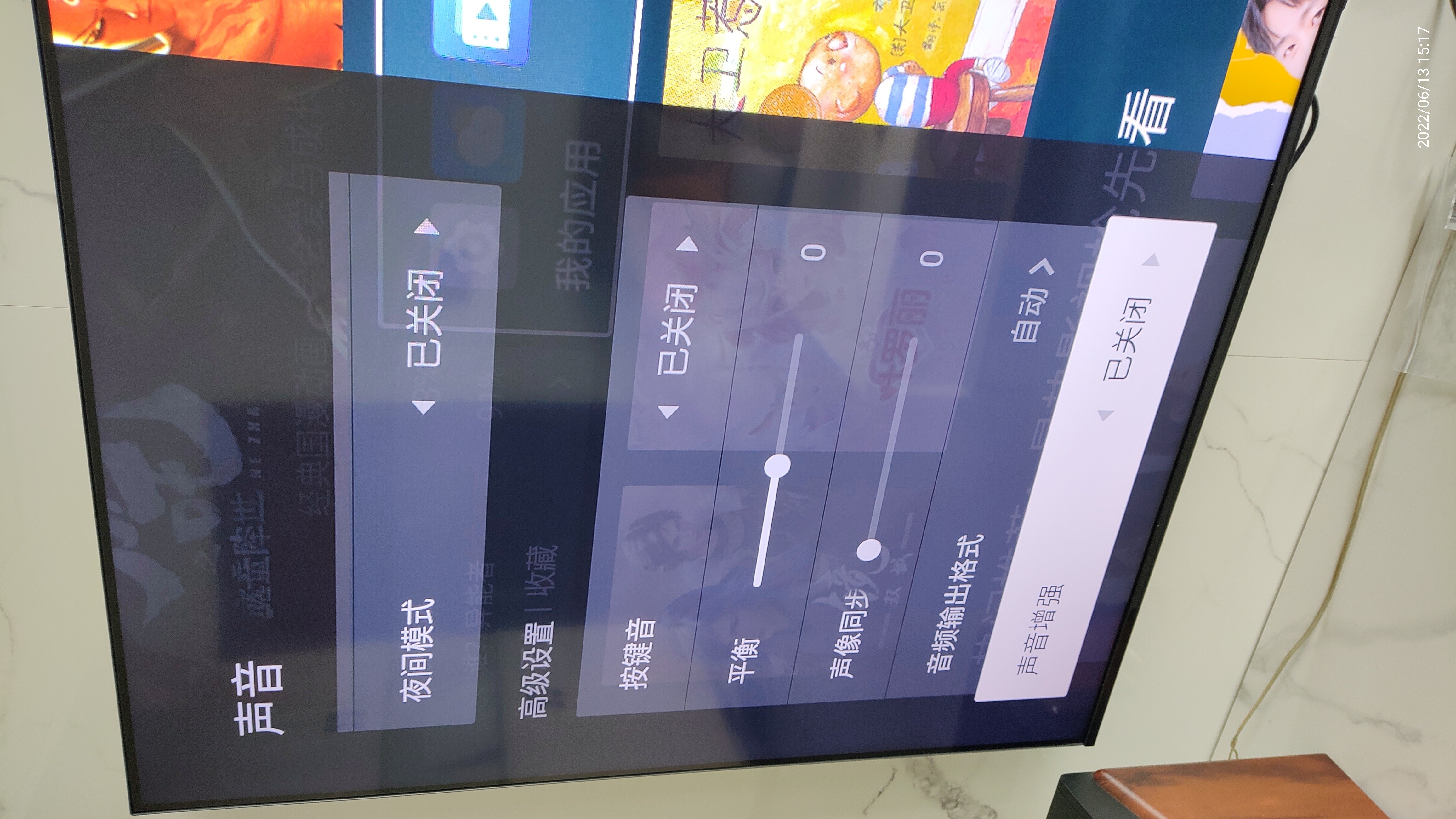

本帖最后由 智能小柠檬 于 2022-6-14 10:26 编辑 前两天搞了个外接带数字输入功放接电视,接好后功放解码也正常能发出声音,但是电视喇叭声音也还再,调节音量电视喇叭和外接功放声音同时变化,按静音全部都没有 ...

确定是365c还是365c pro,接的是数字同轴口还是3.5耳机口
evin1990| 来自广东 发表于 2022-6-14 13:55
我的也是这个型号,接安桥输出没有问题啊!接了就是调遥控器音量没法调输出音量大小
