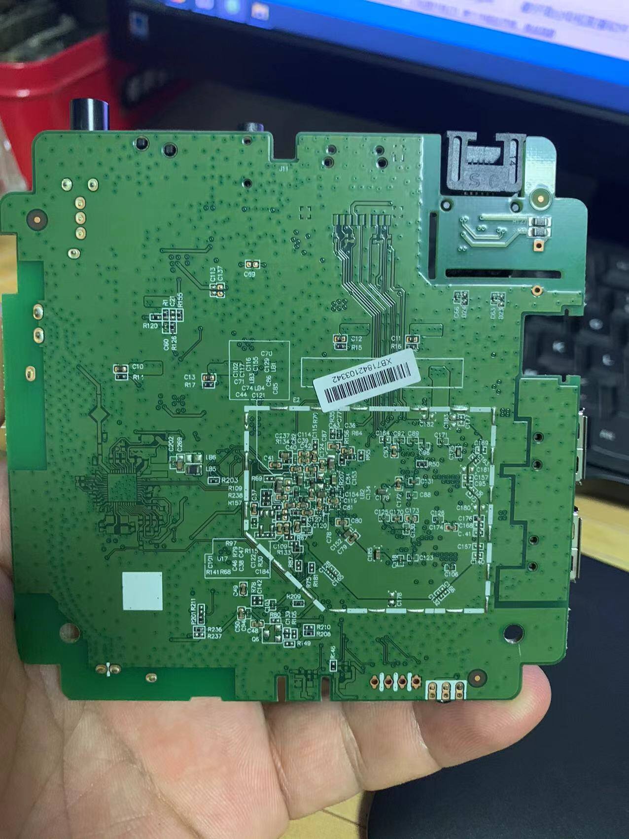

本帖最后由 智能小柠檬 于 2022-6-2 09:28 编辑 CM201-2CH打开电视里看到是中兴,菜单音量减,无效,上上下下左左右右OKOKOKOKOK无效,不知道要怎么刷?需要哪个固件。有知道的大神指点一下,最好详细的教程,主 ...

jwdz10 发表于 2022-6-2 00:45
散热下面R37右端短接到地,先上电再短接
我短接C77,短接R37,短接6.7脚,现在搞得机器开机没反应了,芯片也看到了。,HI3798MV300,海思芯片,现在变砖了
jwdz10| 来自四川 发表于 2022-6-2 00:47
https://www.znds.com/tv-1191500-1-1.html参考下
fsl111| 来自广东 发表于 2022-6-1 22:50
615356389 发表于 2022-6-1 22:46
短接 nond 5  6角。试试吧。
需要详细的教程,固件选,刷教程,谢谢
