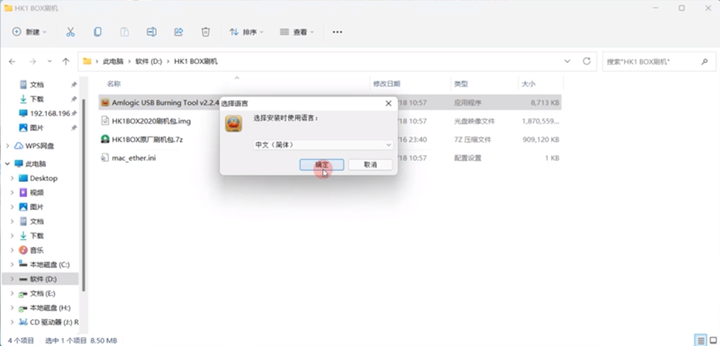

第一步:首先确定你的电脑是否安装了晶晨系列的刷机工具。
下载链接: https://pan.baidu.com/s/1WA24VQvodTvHJDkJ0x4GYw
提取码: ags2
安装步骤不会的话可以看这里:Amlogic晶晨刷机工具V3使用教程及注意事项
