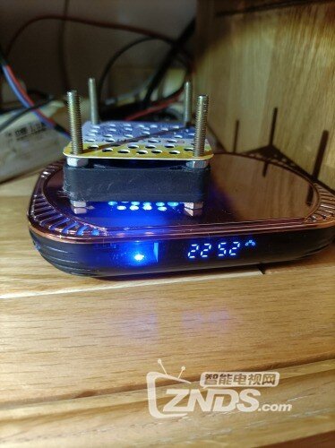

本帖最后由 智能小柠檬 于 2022-3-15 10:48 编辑 直接上图,顶部电钻打孔,四个长螺丝固定。待机温度30℃,改之前大概50多度,看片大概35℃,改之前70℃。 ...

在(马云宝)直接买个usb的30乘30的散热扇装到散热片上即可,买回来拆4个螺丝下来,然后把风扇直接装到盒子散热片上就行,,,,

在(马云宝)直接买个usb的30乘30的散热扇装到散热片上即可,买回来拆4个螺丝下来,然后把风扇直接装到盒子散 ...
请问这种方法,风扇供电接哪里
yiwu369| 来自广东 发表于 2022-3-31 11:32
放下面就可以了啊

ynytnt 发表于 2022-3-19 21:47
银色铝散热片就是3cmx3cm,你会不会用尺子?,,,,
实物宽度8.5cm除以图片的宽12.5cm 乘以图片散热器3cm = 实物散热片2cm
ynytnt| 来自广东 发表于 2022-3-19 21:47
mengaina 发表于 2022-3-18 12:37
你看下图片,机器实物尺寸是12cmx8.5cm,然后你量一下屏幕上图片的尺寸,换算一下散热片的尺寸 ...
ynytnt| 来自广东 发表于 2022-3-19 21:41
你这个图的散热片就是3cmx3cm啊,
mengaina| 来自上海 发表于 2022-3-18 12:37
ynytnt 发表于 2022-3-17 16:47
你发个散热片图给我看看,人家的盒子都是3cmx3cm的,难道你买假盒子了,还是你把散热片拆了下来直接量芯 ...
