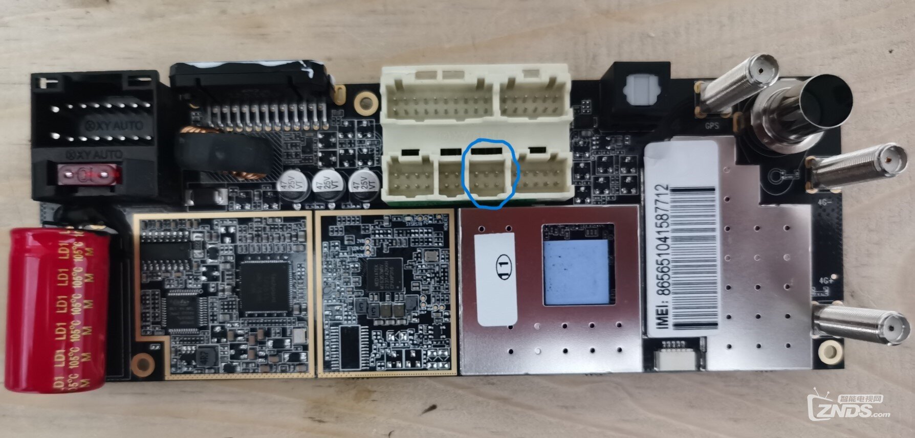

本帖最后由 bobyjx 于 2022-3-11 00:11 编辑 前言:         目前我手上的机器为yt5670B(AC8259)的机器,系统版本号为J1.73,该教程应该也适用于5670L,但手上没有机器,刷机包 ...
